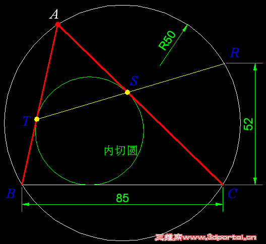

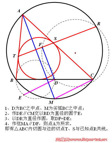

在圆上找到点A:

 楼主| 发表于 2015-5-26 03:38:30 | 显示全部楼层 来自: 中国山西太原
提示:( d6 h, F- i; v. O

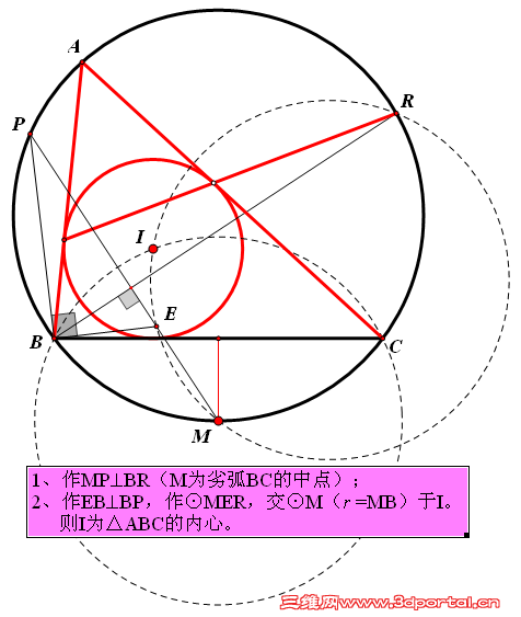

/ m& b2 N- F4 r2 t- I% C: J不等了,按照2楼的提示,将2楼的T点与B点重合即可解决问题,方案一:( ?$ r  P/ y+ z: A* z' n

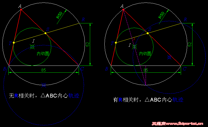

方案之二(点F的轨迹与DF长度的确定):
$ _5 C( O/ |" [8 `5 c' j
0 U  f) N) o& h& \9 ^: g3 I' H/ L[R、S、F、T四点共线]. v) @2 \4 d4 N

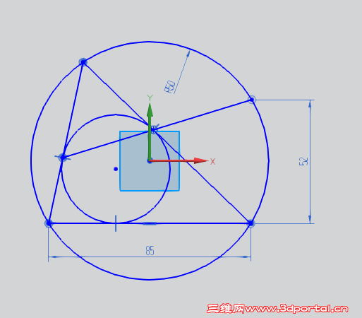

发表于 2015-6-7 13:27:34 | 显示全部楼层 来自: 中国上海

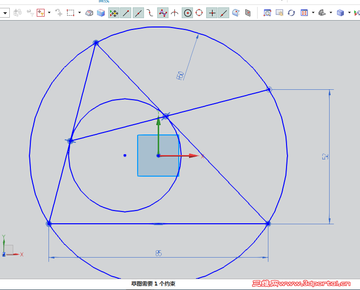

我没有那么复杂了。UG约束就行了

发表于 2015-6-7 13:28:21 | 显示全部楼层 来自: 中国上海
本帖最后由 hcloveld 于 2015-6-7 13:30 编辑 5 F- M6 r3 Q, _5 e) J' M  J* f3 Y
3 z: I1 o7 y8 y& c2 x, c8 Z
捕获.PNG 5 g; \! F" O& C) _: ]- c5 k+ }4 j

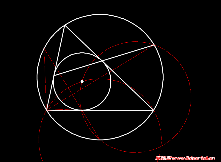

 楼主| 发表于 2015-6-7 14:12:51 | 显示全部楼层 来自: 中国山西长治
hcloveld 发表于 2015-6-7 13:27 static/image/common/back.gif
3 y* |1 L8 g# s; P5 ~/ b4 }) ^% t我没有那么复杂了。UG约束就行了
, p6 I9 ]" b: b- ^9 L

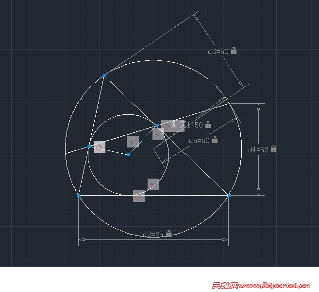

高版本AutoCAD(2010以上)就带尺寸驱动与形位约束呀,感谢前辈回帖的三分之一都到这里来了:

发表于 2015-6-7 18:16:53 | 显示全部楼层 来自: 中国内蒙古乌海
学习了,用辅助圆和辅助线找的确是精确的方法。
