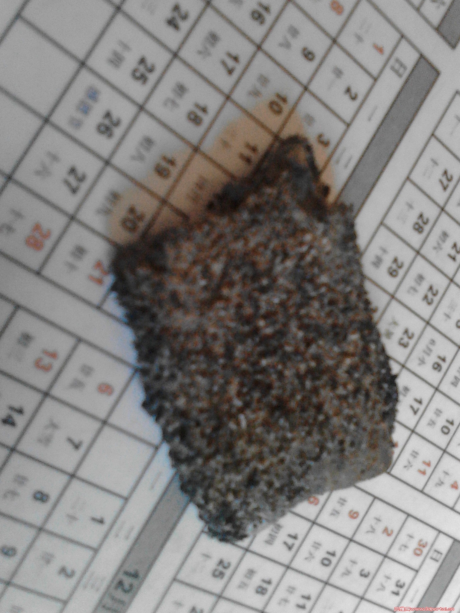

这是埋弧焊HJ431+H10Mn2的焊渣
/ h0 R1 G$ h# G0 [焊渣里侧很多气孔
( ?. i; n2 P1 k2 r# M/ \! j照片不清晰,请谅解6 x( x% W) y* v1 g
; e2 X( R. }( G* v8 G7 u) k. i3 Q# s5 K
这是外皮- k2 V6 I0 K  l* W* _* h
8 L3 E  Z+ n8 e3 c
$ Q. H- l& y" T- u. `' {这是内侧2 H; M! o% `7 P

气孔多为焊剂受潮引起的,将焊剂烘干后再使用。

气孔也太严重了!蜂窝煤啊!一点措施也没用吗?

焊缝没有问题啊

焊剂有问题?
