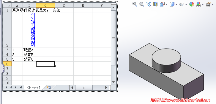

那你就相应的把装配体也做成配置呗,不同配置的装配体选用不同配置的零件。不过就算这样,也还是需要手动选零件的配置的,SW是不会自动帮你选择你要用哪个配置的零件的

4 c# }+ U$ V  O8 B5 S裝配的配置也用設計表來做,有時也省事~
. }: v0 l8 k+ m! P7 }' y( m+ ?  j+ F7 q$ u4 I
試試「$CONFIGURATION@PARTNAME」的語法2 u3 t2 k" M* j: t$ ], v- I- R

裝配的配置也用設計表來做,有時也省事~
! k& N! }5 C% _/ r! v7 A
8 O; R8 y  r4 q3 y3 I2 L( m# d試試「$CONFIGURATION@PARTNAME」的語法
