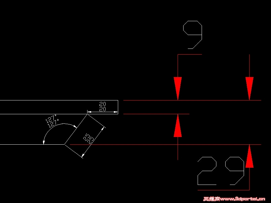

斜边角模具在三角函数怎么去理解呢
! V- a  @* N- X  {- d9 {1 Z5 I- ?
如图如果要开模具角度怎么算的呢?三角函数怎么去理解呢?最好有例子。

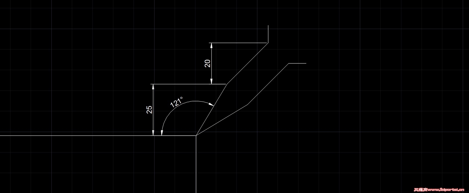

 楼主| 发表于 2015-5-22 12:59:31 | 显示全部楼层 来自: 中国广东中山
五金方盘,用0.5热板。第一个是侧视图,第二个模具图.一起想不明白侧视图和实际开模角度怎么有6度的差距,模具图用板金展开。实验过做出来的成品尺寸在误差1mm上下。。。。。谁能解释一下。
发表于 2015-5-22 13:13:27 | 显示全部楼层 来自: 中国安徽蚌埠
估计只有冲压弯曲类的模具的角度会跟产品不一致,是因为产品成型存在弹性变形。1 c' a: t+ c+ {; @8 t  D4 R

发表于 2015-5-22 16:54:43 | 显示全部楼层 来自: 中国浙江宁波
回弹
发表于 2015-6-28 14:23:28 | 显示全部楼层 来自: 中国广东惠州
建议楼主去看看金属板料折弯变形的东东,回弹补偿
