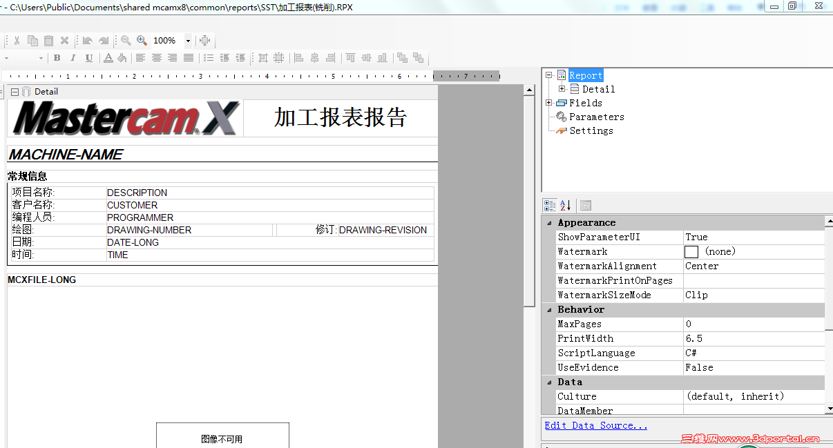

可以用MC自带的ACTIVE REPORT design自己设计。想要什么版式的都行,个人觉得比SETUP+好多了

自己摸索吧,结合帮助文件,里面有很多代码NCIFILE-NAME等等。我以前也是一窍不通,摸索了两个星期,弄了一个个人觉得比较满意的版本出来。

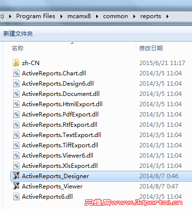

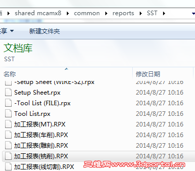

請問這個資料夾在哪; Q0 B! @7 J9 s0 i5 _

用MASTERCAM自带的报表设计软件ActiveReports_Designer 打开自带的报表模板“加工报表(铣削).RPX”,配合帮助文件和二级子报表,想怎么设计报表都行。) E- K" m, d* M: t
