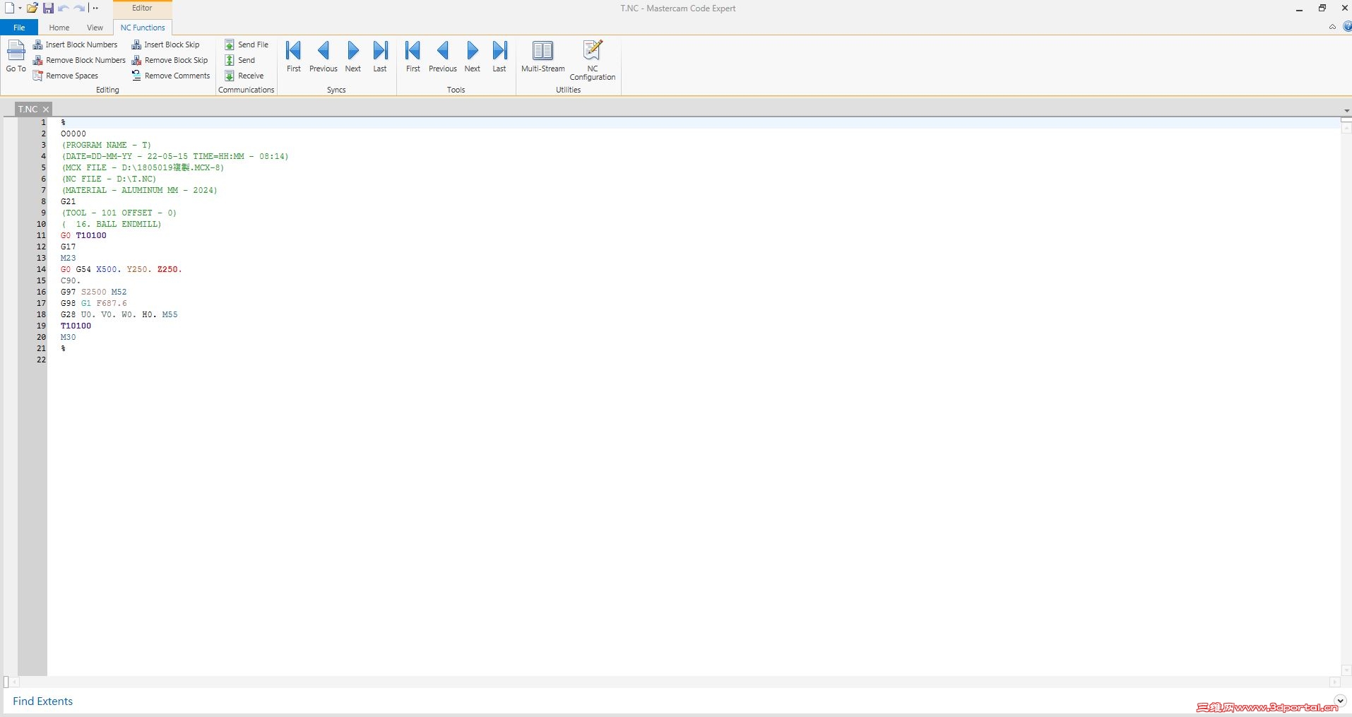

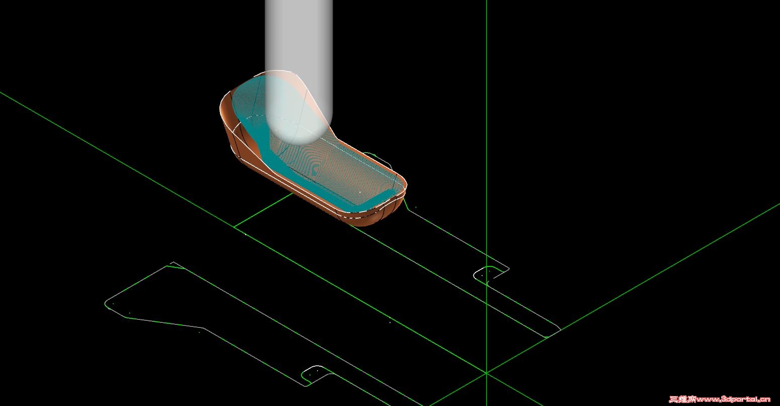

. k+ ]8 B: |* d  X- K小弟用曲面高速加工  轉出來程式顯示如下:9 ]9 j% J; a- U5 n6 k
請問是甚麼原因  求師傅幫幫忙  謝謝9 X" q3 v/ R6 _' z* [. ~0 F
3 Y) k; T' c  a7 k
路徑圖
路徑圖
, E7 z( ?6 i' J, f2 l2 v1 C9 f4 {%O0000(PROGRAM NAME - T)(DATE=DD-MM-YY - 22-05-15 TIME=HH:MM - 09:03)(MCX FILE - D:\1805019複製.MCX-8)(NC FILE - C:\USERS\JERRY\DOCUMENTS\MY MCAMX8\LATHE\NC\T.nc)(MATERIAL - ALUMINUM MM - 2024)G21(TOOL - 101 OFFSET - 0)(  16. BALL ENDMILL)G0 T10100G17M23G0 G54 X500. Y250. Z250.C90.G97 S2500 M52G98 G1 F687.6G28 U0. V0. W0. H0. M55T10100M30%; b2 n0 L* z! d6 d, F, b1 ~
程式
程式

发表于 2015-5-22 11:40:51 | 显示全部楼层 来自: 中国广东深圳
车床,,,,,得要合适的车铣后处理才行

发表于 2015-5-23 11:20:52 | 显示全部楼层 来自: 中国天津
后处理问题

 楼主| 发表于 2015-5-26 08:26:14 | 显示全部楼层 来自: 中国台湾
我將平面(WCS)的刀具平面改為後檢視變反方向銑..然後在路徑轉換鏡射程式就出來了
