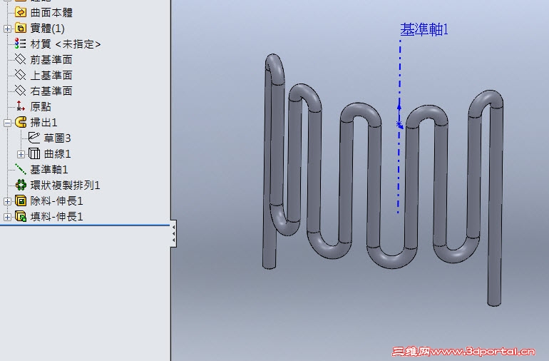

[已解决] 弯管扫描是个曲面怎么画
发表于 2015-5-22 20:01:27 | 显示全部楼层 |阅读模式 来自: 中国湖南湘潭

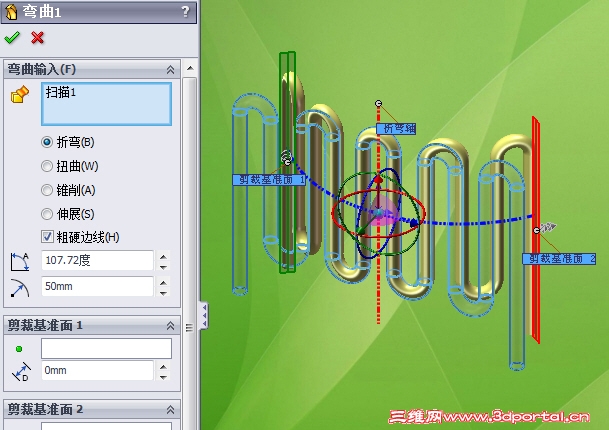

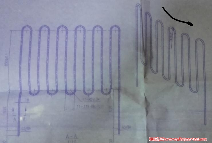

2345截图20150522195709.jpg - n4 @" S  e% M. L8 ]
图中所示的弯管完成U形,然后整个大的弯管是一个圆弧状的,不是一个平面(见黑色示意),请教一下,这个用SW应该怎么画啊?7 w+ d! c& e1 U* `: ~' f# m

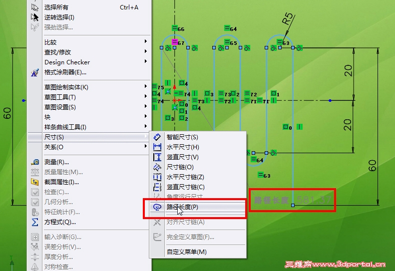

还有就是这种扫描零件,有没有直接显示零件拉直长度的方法?
发表于 2015-5-22 21:29:36 | 显示全部楼层 来自: 中国浙江金华

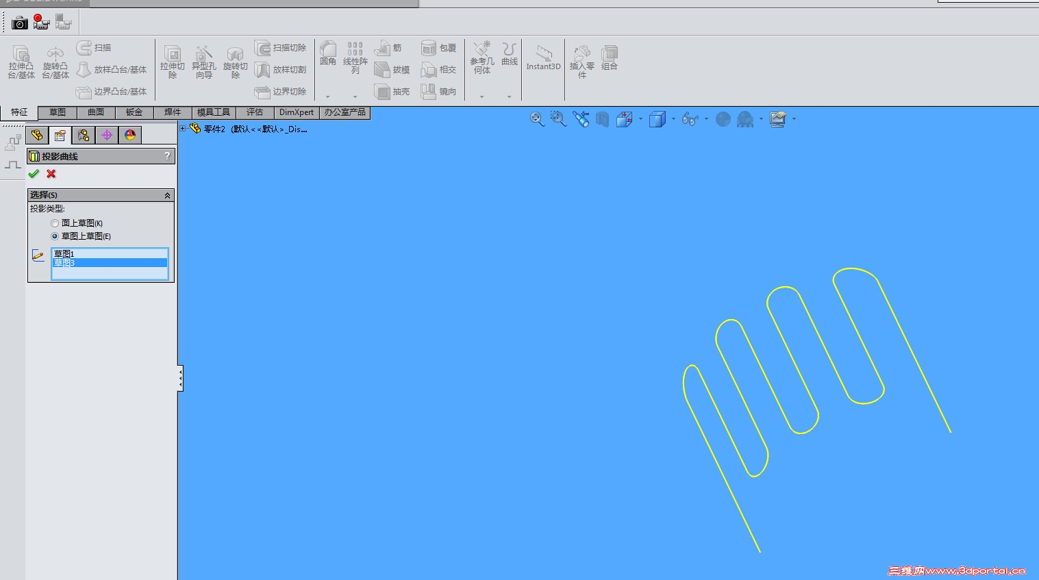

在弧形面上投影一节曲线做扫描,然后延弧面的曲线阵列,试试看。
发表于 2015-5-22 21:43:47 | 显示全部楼层 来自: 中国广东肇庆

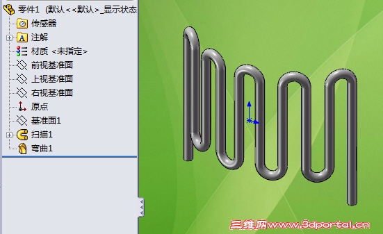

本帖最后由 keilei001 于 2015-5-22 22:01 编辑 * }0 O( _7 |  {% J% o

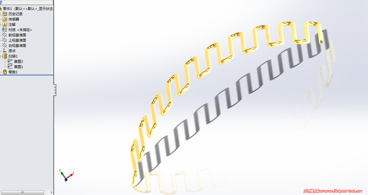

: u$ ]! w' J( V6 A0 m先用平面草图为路径扫描,扫描后再用弯曲特征。
  C4 v2 R  o' |) f Snap1.jpg * L8 b: R' {: }5 y  e% Q- E& r

关于第2个问题:还有就是这种扫描零件,有没有直接显示零件拉直长度的方法?
: m3 M+ Q( e1 I' s+ Z9 m( w& T9 A8 T有的,2014版开始就有路径长度标注,选择要测量的路径就可以标注路径长度。7 l. W1 g% R* \- ?' f/ H2 S+ N  l

也行可以通过投影曲线,然后扫描

发表于 2015-5-23 10:34:01 | 显示全部楼层 来自: 中国广东肇庆
repzk031 发表于 2015-5-23 10:07 static/image/common/back.gif9 m& z$ ~3 ]5 |/ y1 r0 L
也行可以通过投影曲线,然后扫描
! t) D4 d& ^! a. E5 H
用投影曲线会间距不一样。
发表于 2015-5-23 11:38:15 | 显示全部楼层 来自: 中国广东东莞
keilei001 发表于 2015-5-23 10:34 static/image/common/back.gif9 B! t( ~1 @: Z' D" b7 g
用投影曲线会间距不一样。
! `% b1 g8 i0 _4 d
好吧,我承认

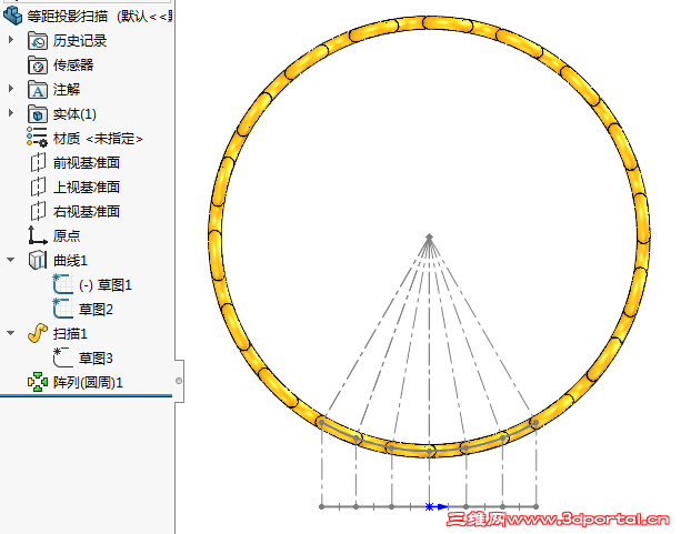

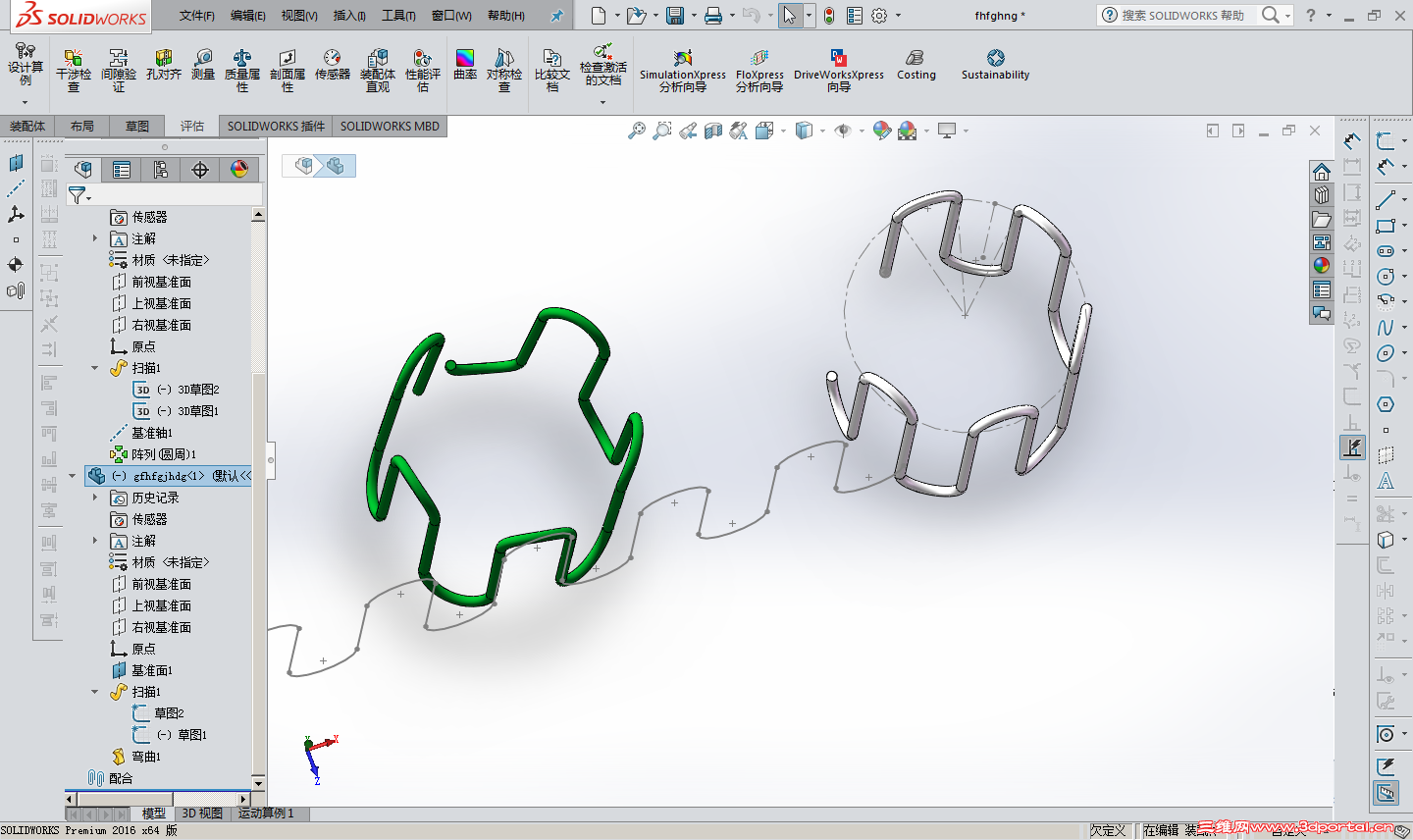

repzk031 投影等距做法

发表于 2015-5-25 13:54:17 | 显示全部楼层 来自: 中国江苏镇江
hidingman 发表于 2015-5-25 12:53 static/image/common/back.gif
1 |8 G: s  F7 d$ y, @/ z' |repzk031 投影等距做法
2 G- P7 X9 n9 }4 L4 Z7 G老大可以上传一个档案学习一下吗?

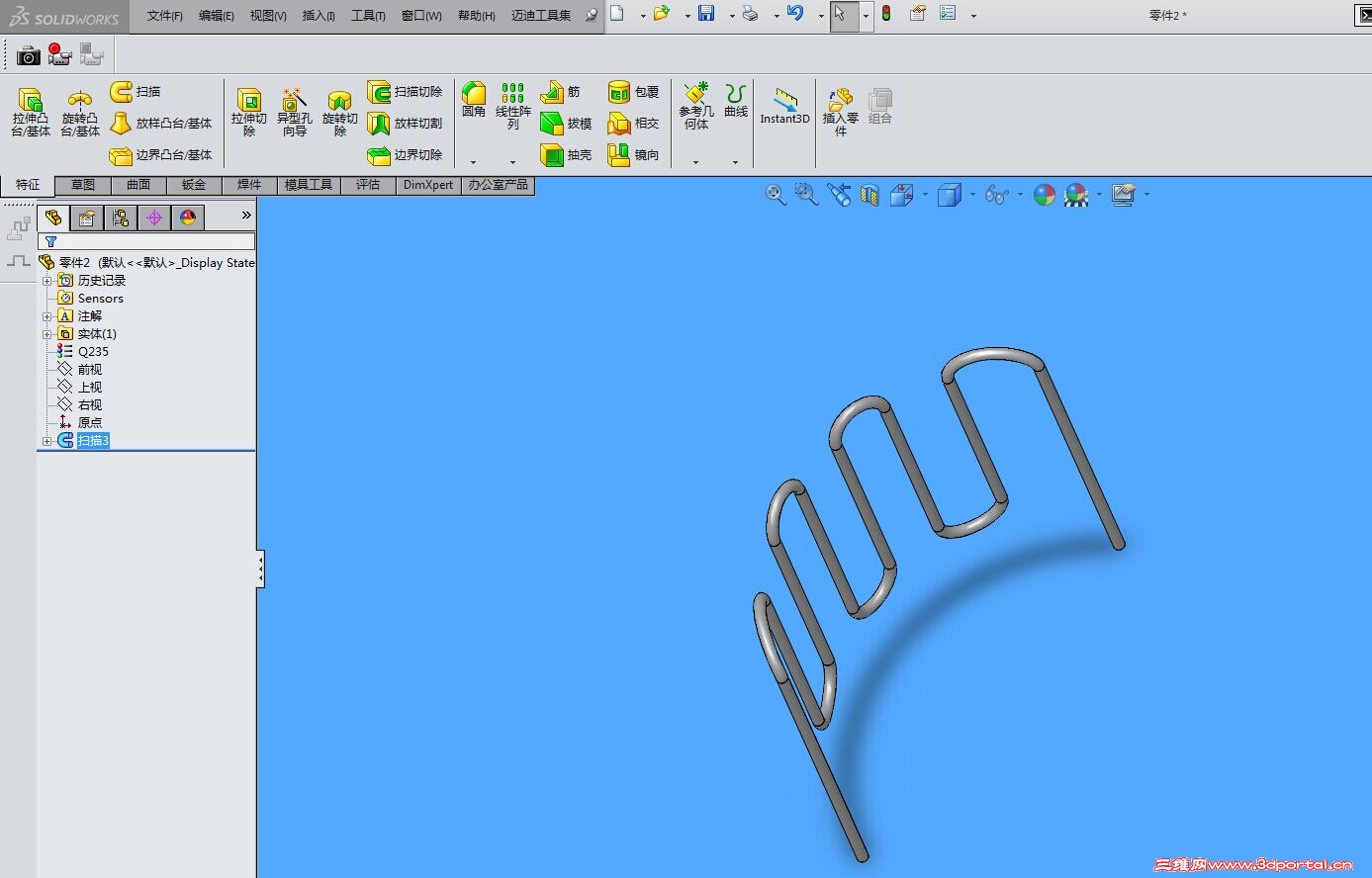

发表于 2016-6-13 21:16:11 | 显示全部楼层 来自: 中国辽宁沈阳
keilei001 发表于 2015-5-23 10:342 s0 x% m& {( ]9 @% e8 X- ]- q' ~
用投影曲线会间距不一样。
3 H, K/ p. T. B
平面画路径,然后包覆?
发表于 2016-6-14 11:01:34 | 显示全部楼层 来自: 中国浙江嘉兴
就像楼上所说,包裹了

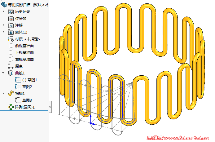

发表于 2016-6-15 00:13:24 | 显示全部楼层 来自: 中国广东潮州
" h1 o' M0 H; S: I3 h" U

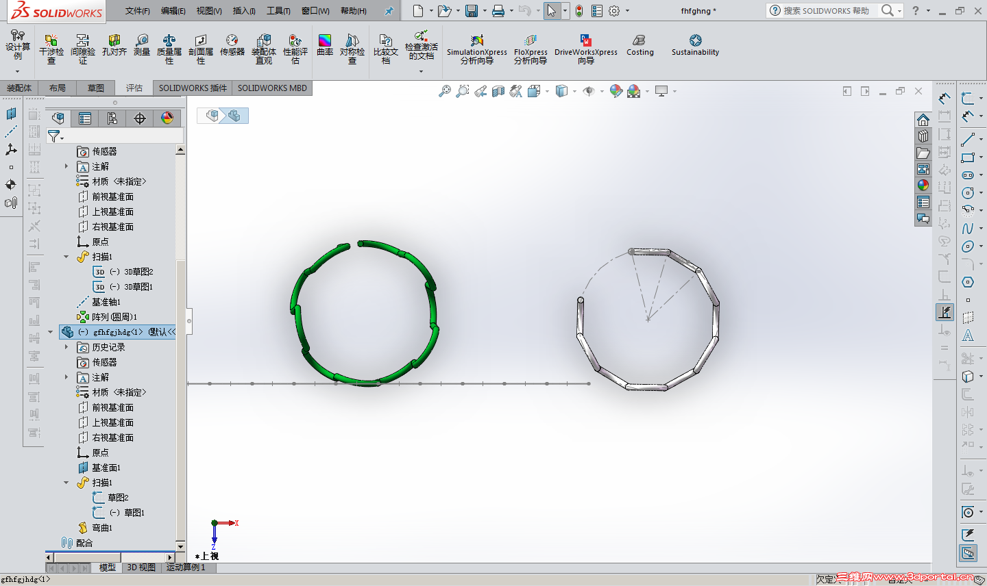

4 N) ?4 ~/ e9 A: I8 O( f两种方式对比,看着好像都可以
goto3d + 5 技术讨论

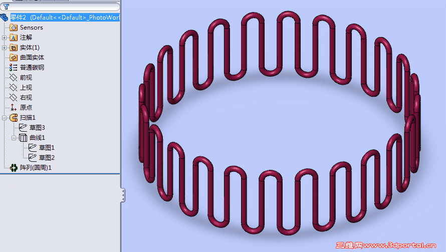

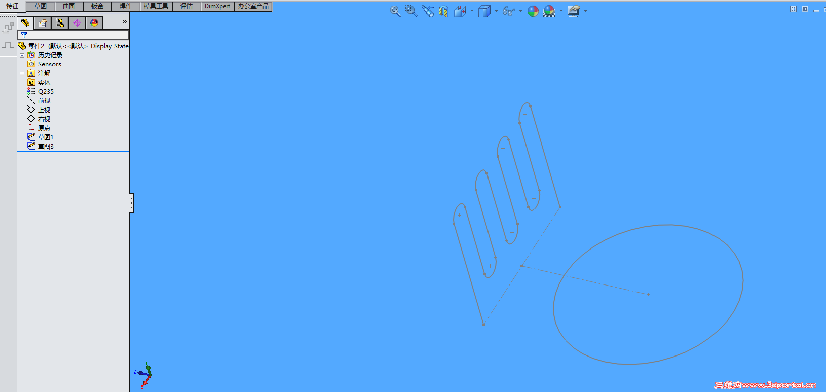

发表于 2016-6-15 01:28:51 | 显示全部楼层 来自: 中国广东肇庆
等距投影作图练习
5 s+ I; x' V/ n$ D8 e! L' b Image 2.png * ]8 b8 c% p" z. G5 e# |1 o
等距投影扫描2016.rar (1.36 MB, 下载次数: 14)
参与人数 1三维币 +10 收起 理由
goto3d + 10 应助
发表于 2016-6-15 11:47:25 | 显示全部楼层 来自: 中国香港
个人认为17楼右边的做法是对的,毕竟这个类似管道的物件,是由弯头与直管硬焊或软焊而成,非圆弧的扭曲的弯头,不利生产啊。
