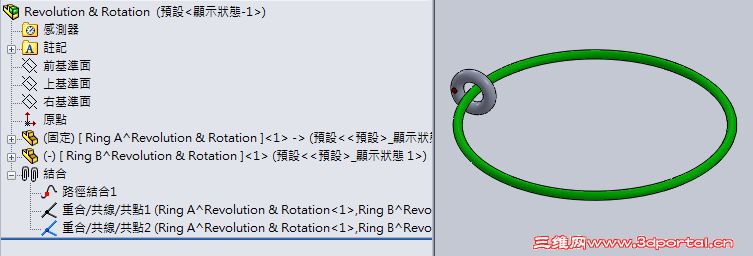

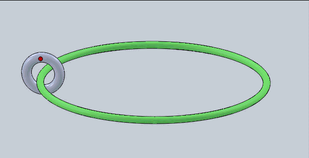

他網做的習題,分享參考.. V" c/ J8 U) V4 @/ |+ S+ J

公转是通过路径配合?
点评
是的  发表于 2015-5-23 21:23
 楼主| 发表于 2015-5-24 08:25:06 | 显示全部楼层 来自: 中国浙江嘉兴
jinqin11 发表于 2015-5-23 21:12 static/image/common/back.gif
' }  P, U; Q  [5 v0 j$ p  }7 S; e公转是通过路径配合?
8 f' \5 e  x& a& \- u公转是通过路径配合,自轉不就更好處理了嗎?  L. z" r4 s+ B9 j. x/ f( I$ n

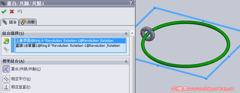

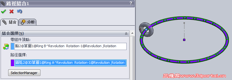

 楼主| 发表于 2015-5-25 17:41:56 | 显示全部楼层 来自: 中国浙江嘉兴
lxq11047 发表于 2015-5-25 16:17 static/image/common/back.gif
2 r2 |% R- d7 `' G风扇自转时还在摇头,应该跟这个差不多,怎么做呢
7 ~& N; k' z, U# D5 ^9 X& g, N. j
基礎概念題,應該不難,就是沒人要試試!/ u5 t0 J2 _; }# d/ M9 a; i
相關結合參考了

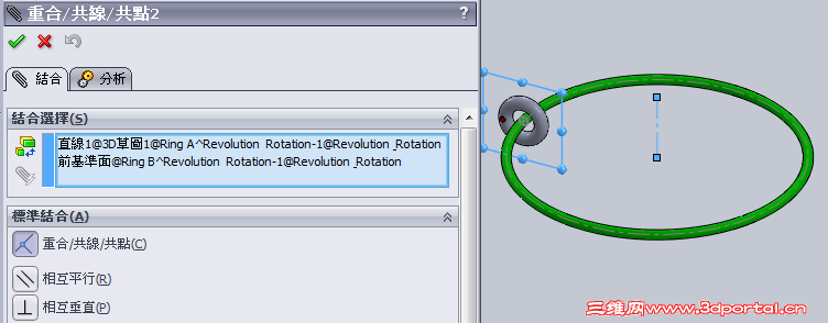

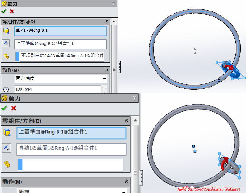

3 a4 M  [3 f7 W. {
2 `: y6 M; Y1 O0 R4 U. W) f( r 1.png 3 U# R( e7 h  u. I6 h& s- E/ q
4 a5 y1 i3 _) [) a0 Y. k 2.png % U- ]8 A; ?- X! r7 {' [$ r
; x: e5 x: Q0 a 3.png . K: @) s$ ?4 x0 D0 l7 G
) W& b/ o3 l5 N( x$ m 4.png
. a& P" J1 W1 h: F8 E. r4 Y

发表于 2015-5-27 11:41:35 | 显示全部楼层 来自: 中国上海
ryouss 发表于 2015-5-25 17:41 static/image/common/back.gif) H* v4 e7 O* G0 g( M( h# P5 T
基礎概念題,應該不難,就是沒人要試試!1 C0 `( I" B9 J$ U5 U' x! [
相關結合參考了
5 X6 {* a- I4 H7 N2 p) a& G& g  Y感谢。
$ ]/ w2 b4 p2 S, w3 g' M' O公转路径配合出问题了,死活选不中

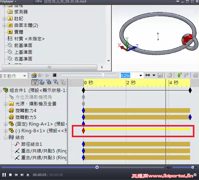

发表于 2015-5-27 12:49:38 | 显示全部楼层 来自: 中国台湾
嘗試過公轉OK  自轉竟然正逆向都有.....:L 不敢貼
 楼主| 发表于 2015-5-27 16:00:31 | 显示全部楼层 来自: 中国浙江嘉兴
hidingman 发表于 2015-5-27 12:49 static/image/common/back.gif
% k' ~: t% k# @. I  f. \嘗試過公轉OK  自轉竟然正逆向都有..... 不敢貼

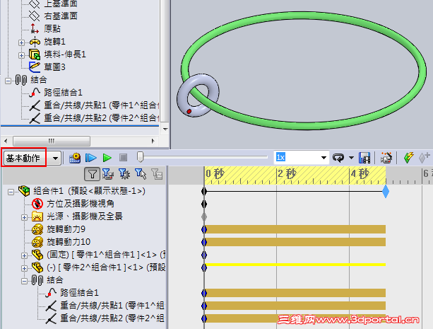

" w- t( }& m- ?5 c: b$ p% m試試模擬 "基本動作"+ @9 n/ U' w) R1 F3 ^
发表于 2015-5-27 17:45:16 | 显示全部楼层 来自: 中国台湾
ryouss 发表于 2015-5-27 16:00 static/image/common/back.gif" }. G. t& |' n+ S' _
試試模擬 "基本動作"
; ~" J* ^* z: \
是基本動作沒錯  甚至都是相同2組旋轉  不曉得哪裡設置錯了  再研究研究

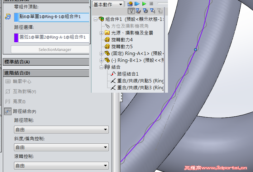

发表于 2015-5-31 18:56:41 | 显示全部楼层 来自: 中国台湾
請教 ryouss大師 我踢到鐵板了 :L
! D9 Y. I& O4 r! U% t7 W( d+ w8 a" d1 b- [結合設置上只有 點和草圖圓不一樣(不是3D草圖)  如此可以正常作動  只是正逆轉有時忽快忽慢
发表于 2015-5-31 19:11:45 | 显示全部楼层 来自: 中国台湾
如果是與3D草圖(是條封閉螺旋曲線)路徑結合  這結果似乎與大師重合一的設置有些奇怪
" O9 A( F+ _2 F: c( h& I+ o不能順著螺旋線前進  一直原地自轉而已
% d5 f" N6 Z9 k/ }: e可能的問題是! M. h6 H9 f/ z" T5 H8 j. r' D! U4 i
1.這3D草圖是一條直線曲掃扭轉所產生的 ?9 l" M& L; S, O/ y+ c; d9 j
2.公轉的設置?
 楼主| 发表于 2015-5-31 20:23:10 | 显示全部楼层 来自: 中国浙江嘉兴
hidingman 发表于 2015-5-31 19:11 static/image/common/back.gif
- [* ?' V6 w1 j0 o如果是與3D草圖(是條封閉螺旋曲線)路徑結合  這結果似乎與大師重合一的設置有些奇怪 . f' p0 V) k" y' c
不能順著螺旋線前進  ...
" X- `" Y* Y7 T5 l2 @5 ?5 P7 _0 @% L謝謝支持,發現1#的圖也是正逆轉的,附檔參考
) C8 S- L; F( [, y) y( Y: [. Z* x& D2 v9 H3 H0 s1 O8 j3 l! a
! E+ {( t# O4 ^$ Z9 o; |5 a, d* ~
組合件1.rar (315.68 KB, 下载次数: 18)
发表于 2015-6-1 07:57:51 | 显示全部楼层 来自: 中国台湾
ryouss 发表于 2015-5-31 20:23 static/image/common/back.gif$ j5 |' A" Z9 k
5 L, B. S# a8 F# g  U9 ?5 M瞭解了 感謝:handshake
