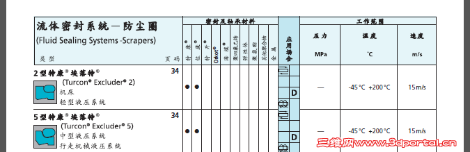

这个属于防尘圈,查司达行样本C452系列,特瑞宝样本2型/5型/500型特康埃落特系列
& U" g" ]/ W( I5 [活塞杆直径是多少680?700?770?
2 J! f5 Y" M2 n: B4 I- v! K. o你要量活塞杆直径,知道吗?
zls888 + 5 技术讨论

第二种是防尘圈,有一定的密封作用。一般用在冶金或污染或高温环境中。这个是特瑞宝公司的规格,我们经常使用。有国产生产。

上面斯特封,下面防尘圈。拿出沟槽尺寸来,做密封件的厂子都可以做出来,不一定非按照原来的做嘛

特瑞宝公司首先研发的防尘。其他公司仿制的多了去了。一般密封厂家都能做。
