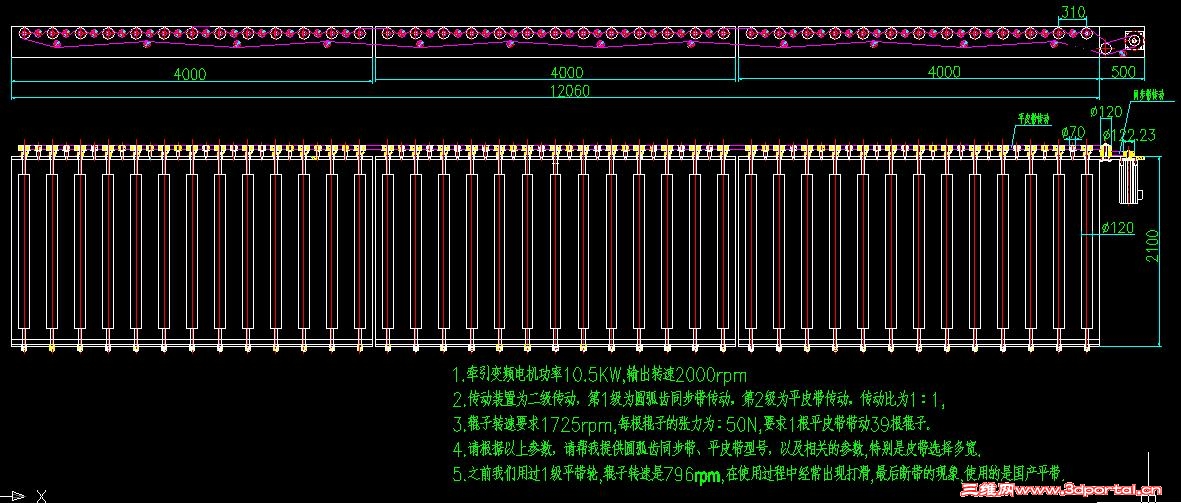

        大家好,本人第一次设计平带传动,对此套装置有点不自信,请帮我指点下,有什么不足或需要改进的地方(图纸可见附件):
( V# a1 B/ l7 Z' y2 S% ~1.牵引变频电机功率10.5KW,输出转速2000rpm& G" T5 o) a5 @- ?2 i3 g. h9 k8 B
2.传动装置为二级传动,第1级为圆弧齿同步带传动,第2级为平皮带传动,传动比为1:1,齿形同步带节距选8M.: a: z, G6 d) _2 q. U: F$ q
3.辊子转速要求1725rpm,每根辊子的张力为:50N,要求1根平皮带带动39根辊子。- |7 ?! R: a7 |0 b+ d9 I
4.请根据以上参数,请帮我提供圆弧齿同步带、平皮带型号,以及相关的参数,特别是皮带选择多宽.; r# z- j- |: S5 Z3 g" o
5.之前我们用过1级平带轮,辊子转速是796rpm,在使用过程中经常出现打滑,最后断带的现象,使用的是国产平带.
, y3 S( ?$ }$ {, ?% ~8 S4 H# h- O( B
有哪些地方是需要重点考虑的,谢谢!

不能这样就沉下去啊4 q, @% J9 Y/ A+ A5 l* v6 h. [. l
发表于 2015-6-3 10:09:15 | 显示全部楼层 来自: 中国辽宁大连
这个还真不是很好计算,确实帮不上你了啊,不好意思了。希望有高手能帮你解决问题了。" C0 M5 y! _) R$ n: w, w
