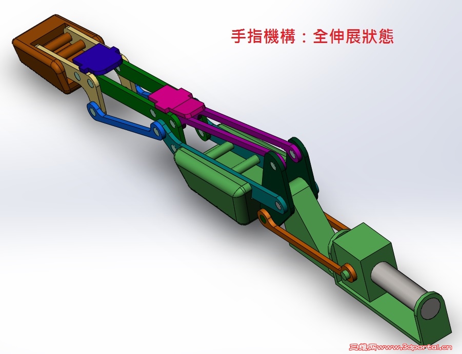

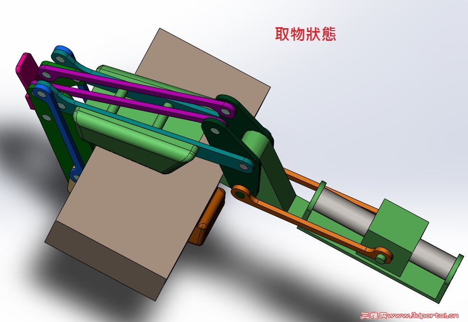

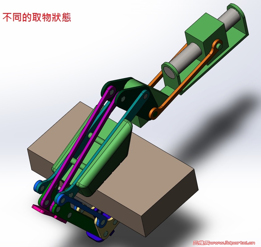

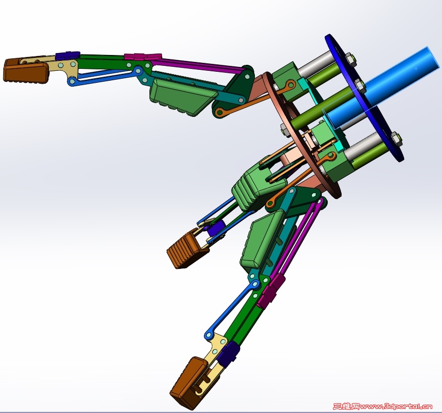

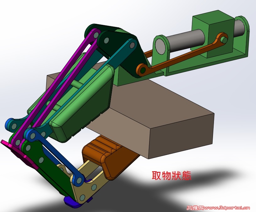

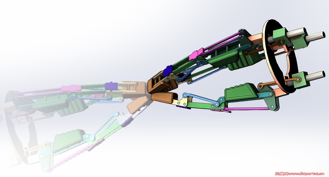

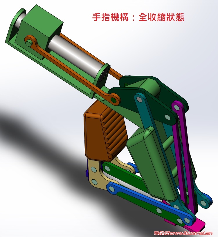

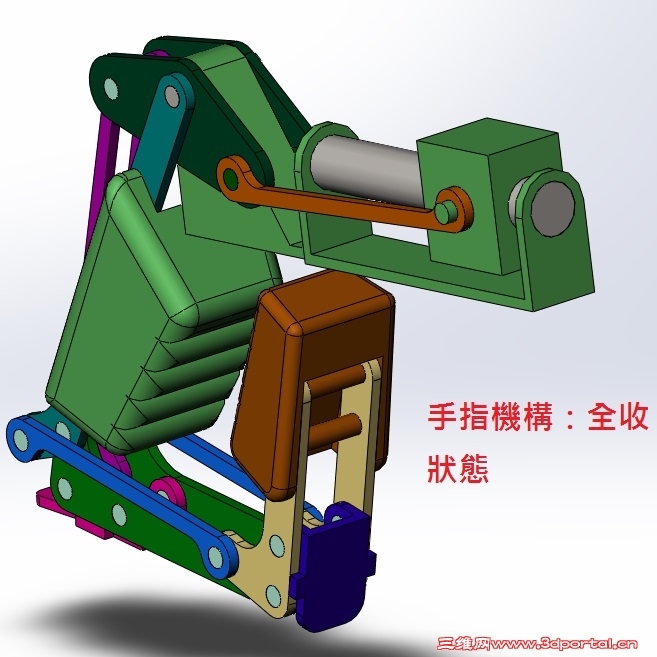

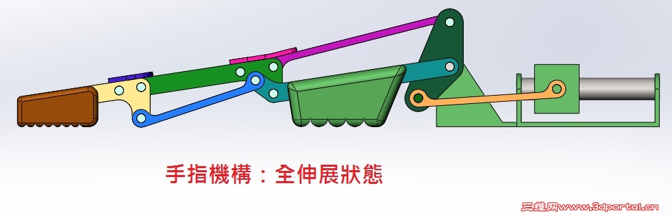

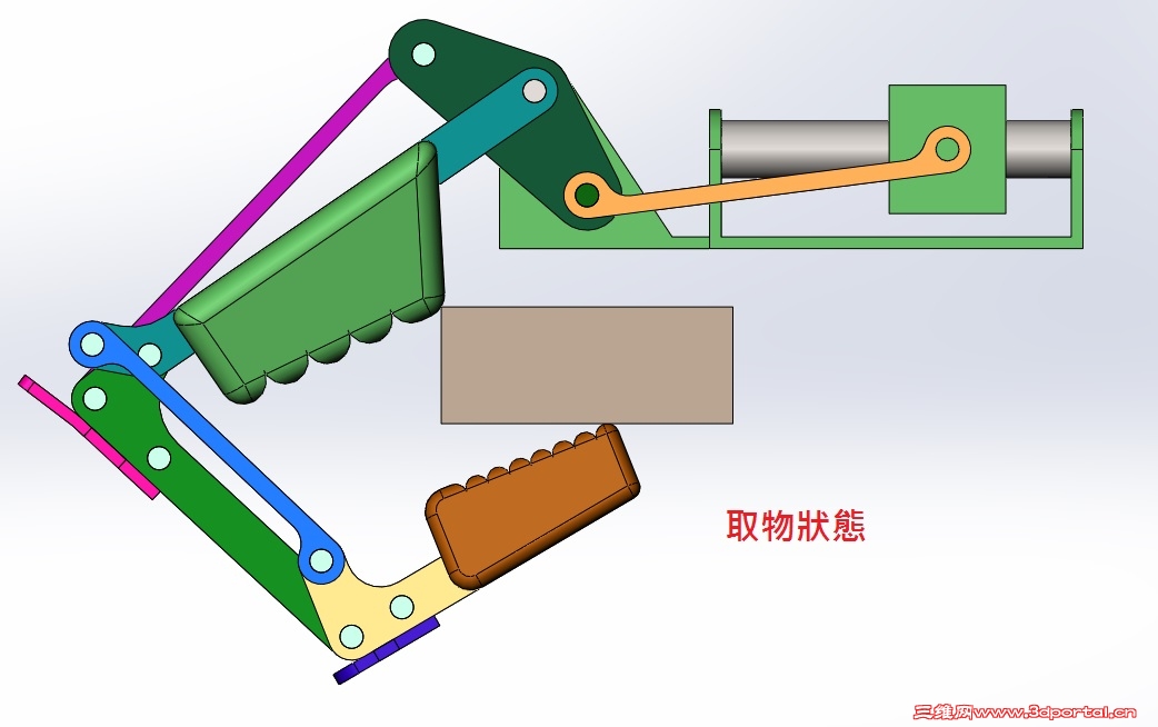

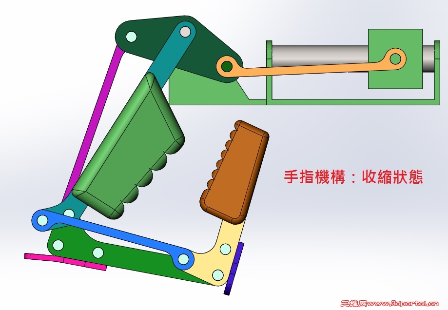

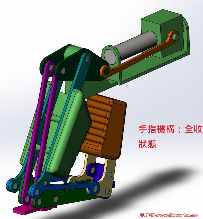

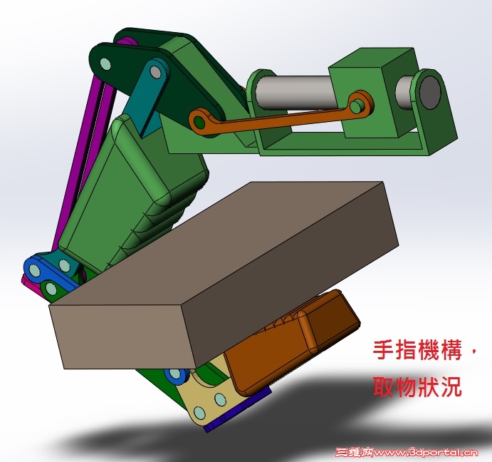

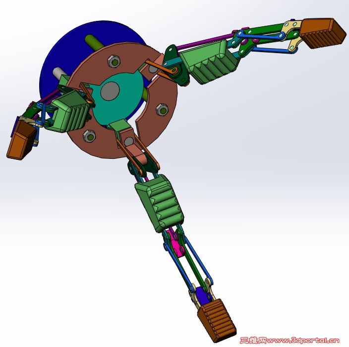

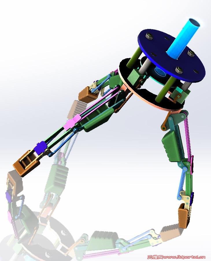

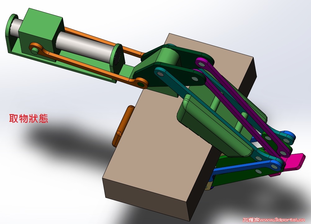

依照网络上的视频所画的机器手指以及机器手掌的3D
youtube上看到的日本某家公司的机器手指以及手掌的动作视频,依样画葫芦来画出3D
不过在作动作模拟时
计算机程序老是会崩溃
