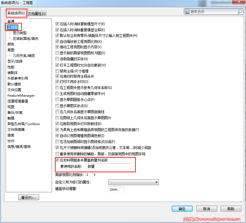

360截图20150523105912295.jpg 如图所示,只要我在装配体里添加了不同的配置,明细表的数量栏里就会在前面填上配置的名称,请问如何设置才能在出明细表的时候不显示这个配置的名称啊,
$ }# @; ^2 x" R5 y  x. V图中数量前面的“装配/”就是填了配置之后出现的,我的配置名就是装配。

发表于 2015-5-26 13:26:02 | 显示全部楼层 来自: 中国浙江杭州
如图所示,在系统选项中找到工程图选项然后点击在材料明细表中覆盖数量列名称,让后你在下面方框中填写你想要的名称就可以了,这样就不会显示配置的名了!

 楼主| 发表于 2015-5-26 14:15:32 | 显示全部楼层 来自: 中国河北唐山
hjj310 发表于 2015-5-26 13:26 static/image/common/back.gif2 L! y, ^* D4 {
如图所示,在系统选项中找到工程图选项然后点击在材料明细表中覆盖数量列名称,让后你在下面方框中填写你想 ...
8 t( a; P: o; K( P/ U4 p
谢谢您的回答,这样也可以,只是列宽还是被撑开了,您知道如何锁定列宽吗,我在模板里锁定了行高和列宽,可是载入后列宽还是自由状态
