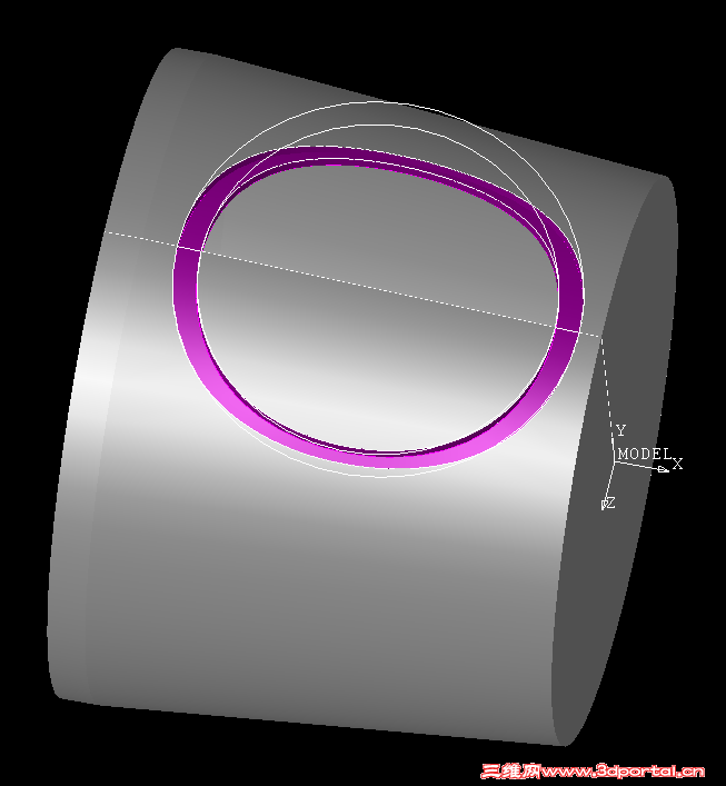

想斜面上铣槽 怎么编程  旋转直径怎么算??高手帮忙教我下

替换轴大法
 楼主| 发表于 2015-5-26 14:53:06 | 显示全部楼层 来自: 中国江苏盐城
替换轴 旋转直径应该多少呀???
发表于 2015-5-26 14:58:42 | 显示全部楼层 来自: 中国广东深圳
瑶瑶一家 发表于 2015-5-26 14:53 static/image/common/back.gif; I) w6 d. ~4 o' Y2 D( ~
替换轴 旋转直径应该多少呀???
, d5 e7 W8 H* ~, Z+ A/ ], C* ]你的外径多大就是多少
" I* O- D  R0 K3 E( s+ z
 楼主| 发表于 2015-5-26 15:01:23 | 显示全部楼层 来自: 中国江苏盐城
这可是锥度!!!
 楼主| 发表于 2015-5-26 15:02:27 | 显示全部楼层 来自: 中国江苏盐城
谁帮忙做个给看看!@!!!
发表于 2015-5-26 15:50:19 | 显示全部楼层 来自: 中国浙江嘉兴
直接画锥度曲面,投影后,轨迹线就出来了!

 楼主| 发表于 2015-5-27 07:46:34 | 显示全部楼层 来自: 中国江苏盐城
lookwendy 发表于 2015-5-26 15:50 static/image/common/back.gif7 {6 p4 O! `7 Q& M
* c4 P- H' G5 _, A: [& |6 L- P
那用什么加工方法
 楼主| 发表于 2015-5-28 15:33:13 | 显示全部楼层 来自: 中国江苏盐城
+ L, l' d: U# P7 a$ |$ M
爱是执著的修行 发表于 2015-5-27 00:35 static/image/common/back.gif
: z; v# I3 b3 a8 s按着他的方法没有错
$ |$ ^) V* `& y8 @2 H' T. ~9 K那用什么加工路径,,我这是旋转A轴 哦
发表于 2015-5-28 23:25:47 | 显示全部楼层 来自: 中国广东深圳
2D外形铣。。
 楼主| 发表于 2015-5-29 10:07:30 | 显示全部楼层 来自: 中国江苏盐城
爱是执著的修行 发表于 2015-5-28 23:25 static/image/common/back.gif
1 i- N" T: _, I& |& X8 f- A2D外形铣。。
3 R2 o2 I7 w* C( W- c0 U那不是不清角么??

发表于 2015-6-7 22:57:18 来自手机 | 显示全部楼层 来自: 中国四川成都
本帖最后由 丨猪猪乐园丨 于 2015-6-7 22:58 编辑 ) k% J  c; t+ [, y  ?- u) ^
# S# q! V3 B5 Y6 W8 ?" N. U6 i
我编程的话会用曲线5轴,4轴到点
