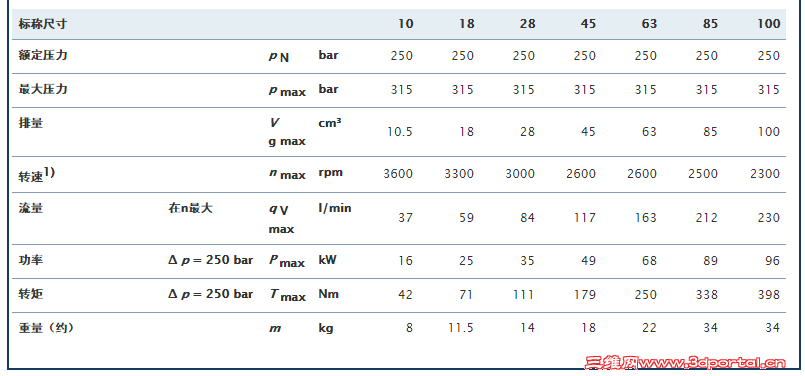

小弟不才。最近毕业设计。题目中老师没有明确设计的型号。
2 S. \) P* |* t/ Q我就仿照PCY的做了。今天老师来。说要求参照力士乐的做。相同型号的只有A10VSO63的。不知哪位大神有存货,求赏赐图纸一套来修改。急切盼望。b网b易s邮k箱f@163.com

A10VSO63,力士乐有这个排量的泵?你不会乱写的吧?

repzk031 发表于 2015-5-25 16:42 static/image/common/back.gif
" K# z/ T# Z  J0 vA10VSO63,力士乐有这个排量的泵?你不会乱写的吧?
* D+ I. W( Y5 i' d2 q& p3 B好像有。国内厂家也产。

发表于 2015-5-25 20:24:59 | 显示全部楼层 来自: 中国广东东莞
bbskf 发表于 2015-5-25 18:36 static/image/common/back.gif# ?6 q6 X% V& p! A  g
好像有。国内厂家也产。
" @9 l5 K9 c- {+ @3 c% f; u( K
你那不是力士乐的样本吧,网上我相信也不会有你要的图纸
