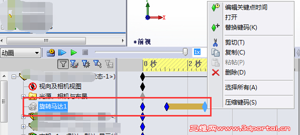

SolidWorks motion分析马达不停止/ P, x* D( B6 H& X8 W/ i! F# l8 T4 n# {
举个例子,向下运动--旋转   :直线马达运动0.4秒,然后旋转马达开始运动0.5s,直线马达0.4s已经有关闭键码,但过了0.4s还是在运动,停不下来,一直运动持续到0.9s
& k6 A6 x; I* H0 t请大家帮忙
发表于 2015-5-25 20:11:16 | 显示全部楼层 来自: 中国安徽蚌埠
估计你是在编辑修改的,这样的情况下有可能改不过来。
- H0 }; \2 E! q3 \6 a  U0 C建议将后面时间删掉重新添加关键帖
发表于 2015-5-26 08:10:24 | 显示全部楼层 来自: 中国广东东莞
加阻尼再试试。

发表于 2015-5-26 13:28:31 | 显示全部楼层 来自: 中国浙江杭州
本帖最后由 hjj310 于 2015-5-26 13:31 编辑 $ N+ O0 q: [& V  R
5 m1 n. F  ~2 I# {+ I在马达列里有选项,如果你需要在特定的时间后停止或者开始,需要在你马达那一行内选择时间单击右键选择开始的时间位置和停止的时间位置就不会出现你这个问题了!
阿帕奇 + 3
