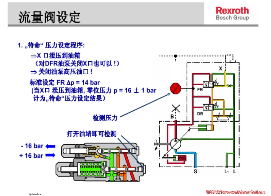

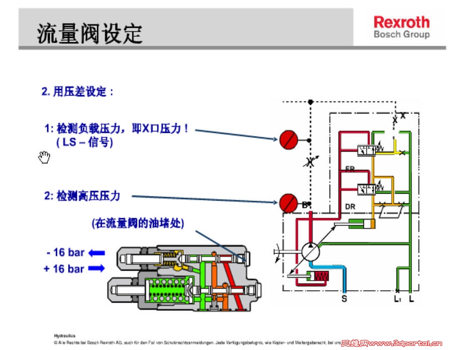

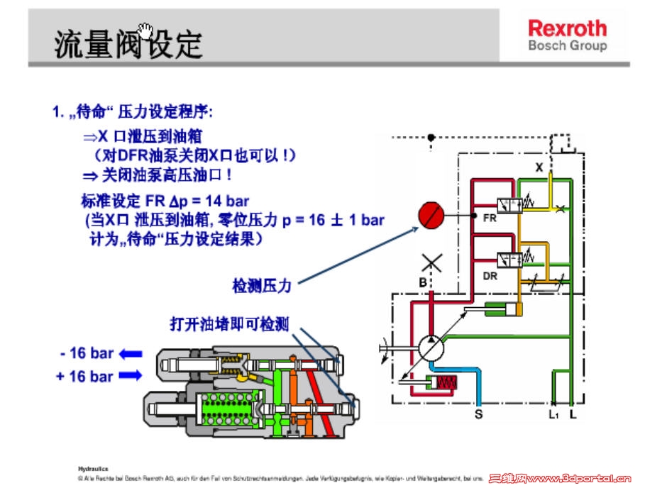

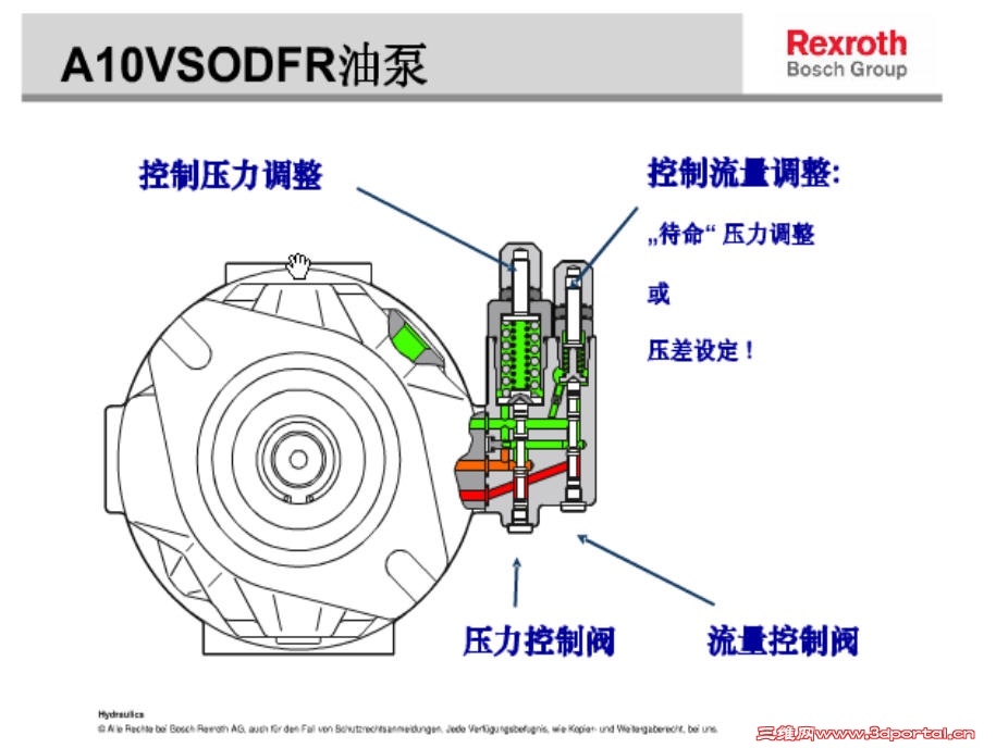

发表于 2015-6-16 12:43:10 | 显示全部楼层 来自: 中国浙江杭州
见附图说明
' `3 M$ ?! x" H" S1 ^
发表于 2015-6-18 09:25:46 | 显示全部楼层 来自: 中国北京
先压力后流量
