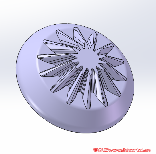

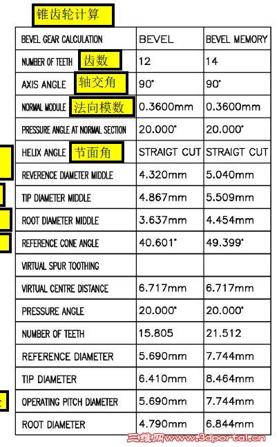

 楼主| 发表于 2015-5-27 08:39:31 | 显示全部楼层 来自: 中国上海
ryouss 发表于 2015-5-26 13:16 static/image/common/back.gif& Q6 y" |+ V# D8 ^# E7 C  ?
http://www.3dportal.cn/discuz/forum.php?mod=viewthread&tid=1322574+ x2 j4 s7 ?8 N& I; V  `
  c; i+ v3 d( T
參考如上
+ ^8 z0 G, F8 \$ g请问一下,上面参数左边和右边的什么区别,上面和下面的虚拟直齿什么区别,为什么要这样子写,求解答
