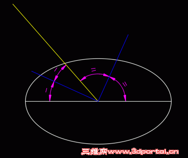

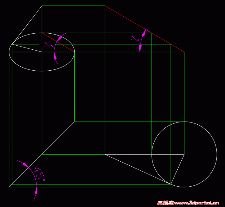

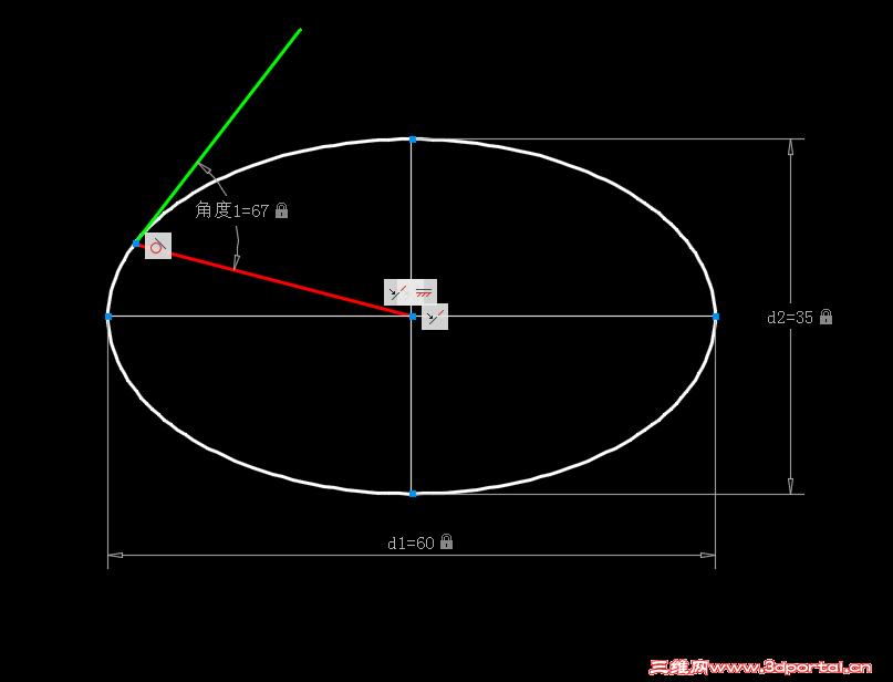

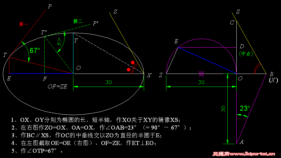

不知表述得对不对,就是如下图,作已知椭圆(白)的切线(绿),使切线(绿)与切点圆心连线(红)的夹角为定值(67)。要求几何法。谢谢

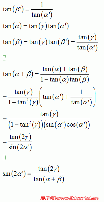

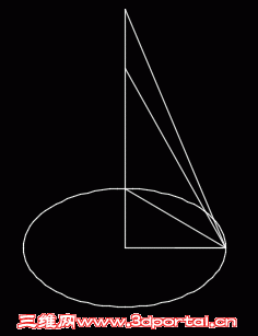

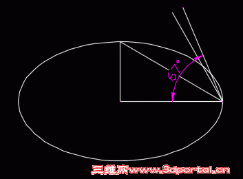

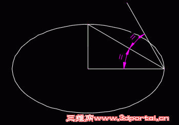

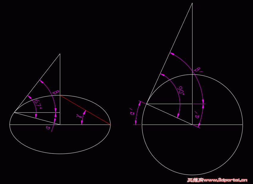

发表于 2015-5-27 01:08:24 | 显示全部楼层 来自: 中国辽宁营口
# y% b" D& y; P/ E* v! r$ R) E% L/ `& e8 `+ y. Y
Untitled-2.gif 0 @- h  z7 ^0 y6 _
Untitled-3.gif / \8 N/ j3 u& C+ H
Untitled-4.gif " f2 `" L9 e; x$ L
% D# N$ c+ ~3 l6 d Untitled-7.gif ; l+ G( Y  z' m' B' [2 t5 P4 `1 c
$ _9 H& Q9 I; I+ Y/ K  X
粉色垂线与椭圆交点及其所有在椭圆上的中心对称点均为所求切点
参与人数 1三维币 +10 收起 理由
2005llnn + 10 技术讨论
发表于 2015-5-27 08:04:27 | 显示全部楼层 来自: 中国天津
woaishuijia 发表于 2015-5-27 01:08 static/image/common/back.gif- x' z' r1 U6 m! T' l( Z$ J7 q1 M* F; e
粉色垂线与椭圆交点即为所求切点
" ?% d) V7 {- j, ^3 ]0 {
看不明白是什么原理,感觉很厉害,是否可以详细讲解一下,感谢!
 楼主| 发表于 2015-5-27 10:06:18 | 显示全部楼层 来自: 中国广西南宁
解得漂亮!!!感谢W版,同求原理

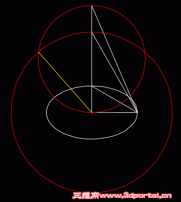

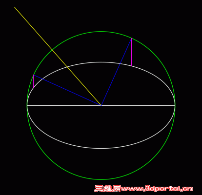

发表于 2015-5-27 10:23:45 | 显示全部楼层 来自: 中国辽宁本溪
Untitled-1.gif 8 Y3 k) h4 x5 I' P! k3 }. P
/ Y& g# Q" d% ]4 M1 t. f( X Untitled-3.gif
参与人数 1三维币 +10 收起 理由
2005llnn + 10 技术讨论
 楼主| 发表于 2015-5-27 11:45:36 | 显示全部楼层 来自: 中国广西南宁
woaishuijia 发表于 2015-5-27 10:23 static/image/common/back.gif
( \! v! \6 A. V2 i) L- p( I

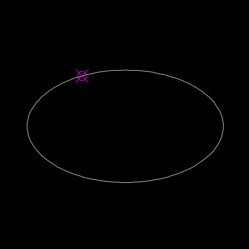

这三角函数太深奥,不过还是多谢W版。另请教一问题:象这种过椭圆上一点作切线,我是用构造线来画的,不知这样作准确吗?如果是用标准的尺规法怎么作呢?
9 V  y7 A. _0 N' h5 v; Q
# ?+ w! r" H9 R4 @8 s1 F+ N/ o; O+ K( \1 `7 O
9 |5 q3 @# e: `4 o/ F6 l, _
2005llnn + 5 技术讨论
发表于 2015-5-27 12:10:26 | 显示全部楼层 来自: 中国辽宁本溪
chenmik 发表于 2015-5-27 11:45 static/image/common/back.gif; y: h# h* @+ r' C1 E4 F2 |
这三角函数太深奥,不过还是多谢W版。另请教一问题:象这种过椭圆上一点作切线,我是用构造线来画的,不知 ...
) R/ }4 a1 p% {方法正确" b  g3 s& S6 N! R
尺规画法:以椭圆短半轴端点为圆心,椭圆长半径为半径画圆,圆与椭圆长轴的两个交点即为椭圆的两个焦点.由椭圆上指定点分别与两个焦点连线,再做两条连线夹角的角平分线......

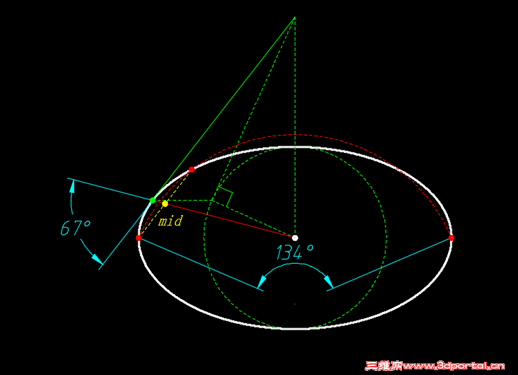

发表于 2015-6-4 04:20:44 | 显示全部楼层 来自: 中国山西长治
用解一元四次方程(双二次方程)的几何作法参与一下:
! D2 w  s4 L5 o' ~: ?8 g. U 4-2C.png % C8 G+ t4 j: c7 p
参与人数 1三维币 +20 收起 理由
2005llnn + 20 技术讨论

 楼主| 发表于 2016-4-7 23:56:58 | 显示全部楼层 来自: 中国广东广州
1 x- X; p( o, o7 P
' t9 C( I# f( }' u另外一个作法:
2 t3 B, d- f# f& g1 [
1 U! s5 G0 e8 L/ w( P6 i# S# R 作法.PNG 2 n  i( S4 C# Q. R2 X( d7 s
最后直接过绿点作黄线的平行线也行。
