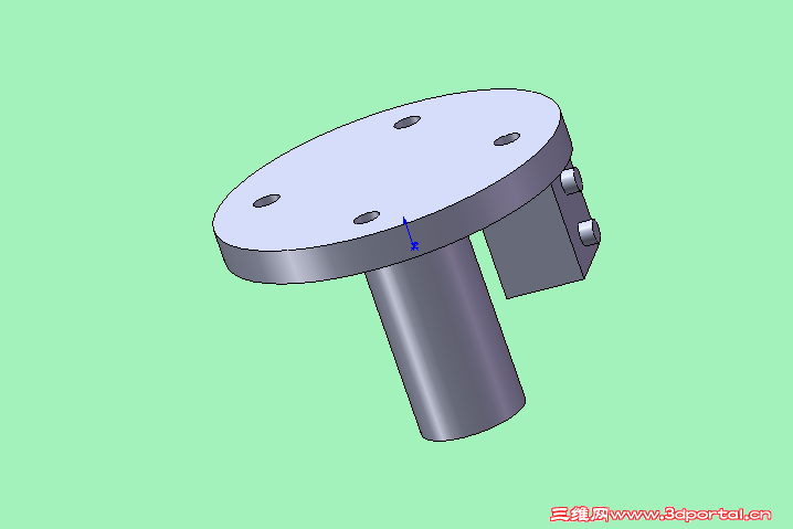

1、旋转盘上装有气缸时,旋转运动过程中气管的布置就成了很大的问题,有没有比较好的解决方法;9 g5 Z/ q# O! _: W0 c
2、旋转盘比较大时,这种结构在旋转时会有个偏差(旋转盘上各个位置在到指定工位时高度会有差别),简单的说就是确保旋转盘与工作平面平行,怎么减少这个偏差。) W4 r  O  \# K5 Y5 d9 Y
做了个简单的示意图
+ _4 c5 h% x; o, o3 B' Z! N& O
发表于 2015-5-27 08:12:05 | 显示全部楼层 来自: 中国广东东莞
避免缠绕,进出气管的接头只有放在放置轴的中心处;另外还要控制轴线与转盘平面的垂直度。

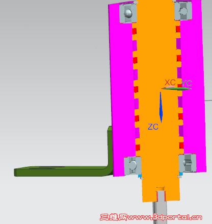

发表于 2015-10-25 18:07:47 | 显示全部楼层 来自: 中国安徽蚌埠
可以参考旋转油缸结构,气管固定不动,
, ?& A6 B0 i5 Q7 `# H5 D& R- dhttp://www.3dportal.cn/discuz/data/attachment/forum/201505/02/223521vp2hffb2ekbzuz6w.png
; i& Y8 q' K9 W: [7 g4,5同气缸两个腔体
# q' r" L) L" v/ x: }! P
发表于 2015-10-27 22:22:44 | 显示全部楼层 来自: 中国广东广州
9楼的图已经表达很清楚了,买不到可以自己做一个旋转接头,有多少路输出就做多少路的接头

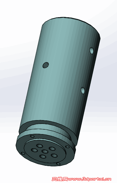

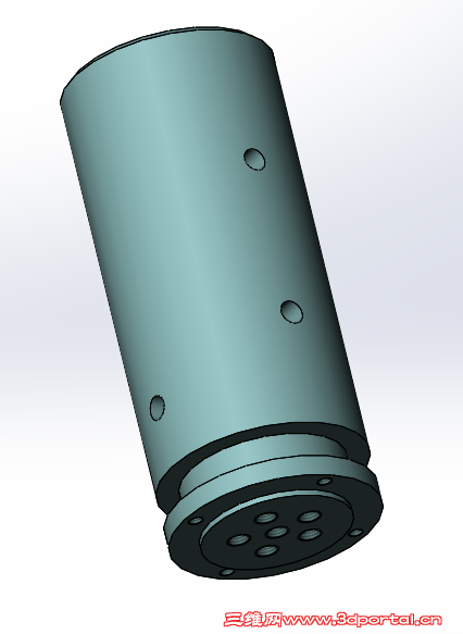

发表于 2015-11-30 16:42:24 | 显示全部楼层 来自: 中国浙江杭州
有专门卖这种接头的,深圳有多家的,杭州也有一家,深圳的价格便宜些。可以进气管单进多出,也可以几个进几个出,我发个截图,这是我现在焊接变位机用的6进6出的结构
六进六出气路转接头
六进六出气路转接头
六进六出气路转接头
六进六出气路转接头
