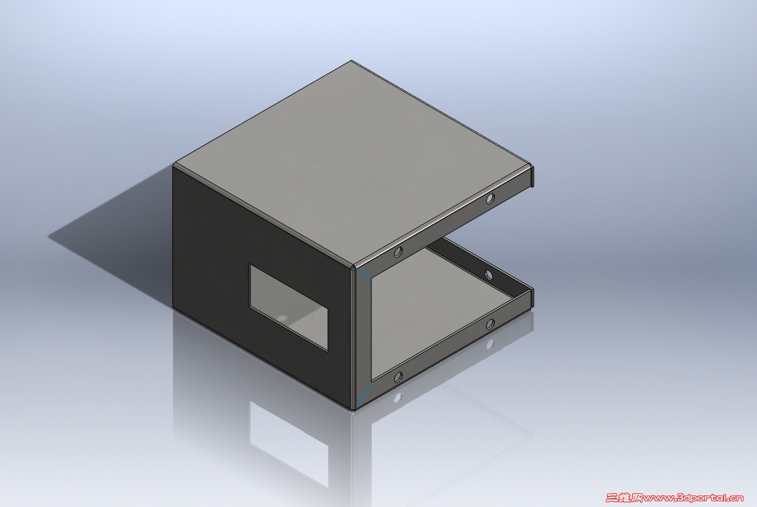

" a3 I& M. [$ ~# \, C! }+ O4 q" D5 |' J) N+ g4 {: [* G
是另外格式转过来的,不能识别成实体无法展开,求高手支招!7 @- e* z  r* X  Q5 U2 F, P

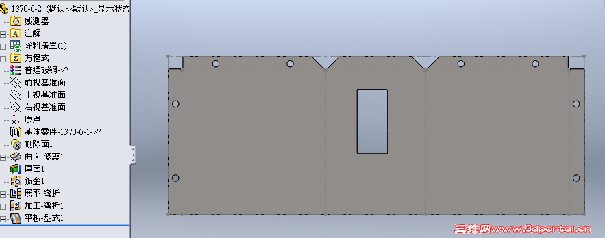

发表于 2015-5-27 13:47:07 | 显示全部楼层 来自: 中国台湾
用刪除面把內面全刪除,留表面.
, b# L' {. k& F  H將兩處凸緣切開一些.' x, _8 ^) K( N
加厚2mm.
! ~0 N0 C* E! v( A3 m用鈑金加入彎折.
# F/ j4 B# M" f, S3 A 未命名.png

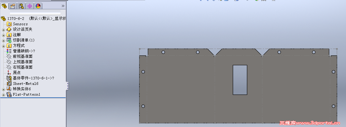

 楼主| 发表于 2015-5-27 14:38:46 | 显示全部楼层 来自: 中国浙江杭州
heat_ice2000 发表于 2015-5-27 13:47 static/image/common/back.gif1 O1 U) s, Z9 s5 U8 [- r, A
用刪除面把內面全刪除,留表面.
  }9 G; D( Q, s/ K5 }; o將兩處凸緣切開一些.6 Y8 {8 Q3 Y1 U8 s4 W9 `1 G
加厚2mm.
( X' _4 i  f2 n奇怪的是,我只需删除任意一个面勾选填补就自动变成了实体并可以转换为钣金,哈哈是不是很简单啊,感谢提供线索!
