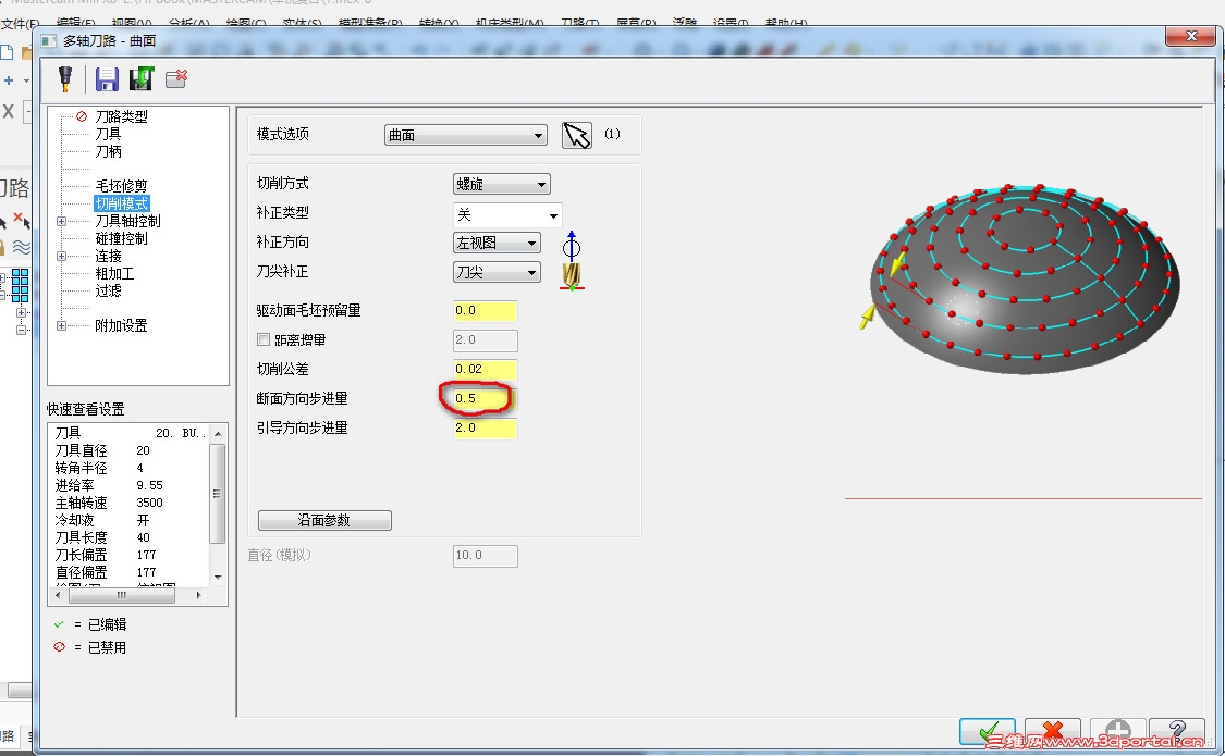

9 V) ?7 i5 M1 r# ^6 i4轴曲面螺旋加工奇怪的现象。如图 断面方向步进量设0.5就抬刀,每转一圈就抬一下,不螺旋。如果设0.7就不抬。  此图档是X8,有XT图档有低版本的可试下

提刀有什么好奇怪的.默认提刀的长短距离分界值,是由刀具直径百分比决定,0.7和0.5正好在分界值上,造成提刀和不提刀两种现象.

0 l# c$ B& f, X1 b3 I7 }  _谢谢版大提醒,弄好了
