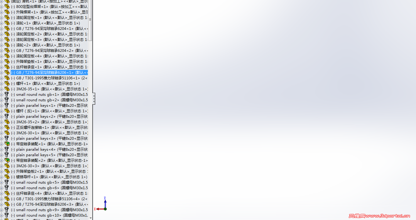

发表于 2015-5-27 14:52:01 | 显示全部楼层 |阅读模式 来自: 中国广东佛山
不知按了哪个键。。装配中的零件都不见了,工件都是显示状态。整屏显示也不行!!

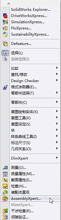

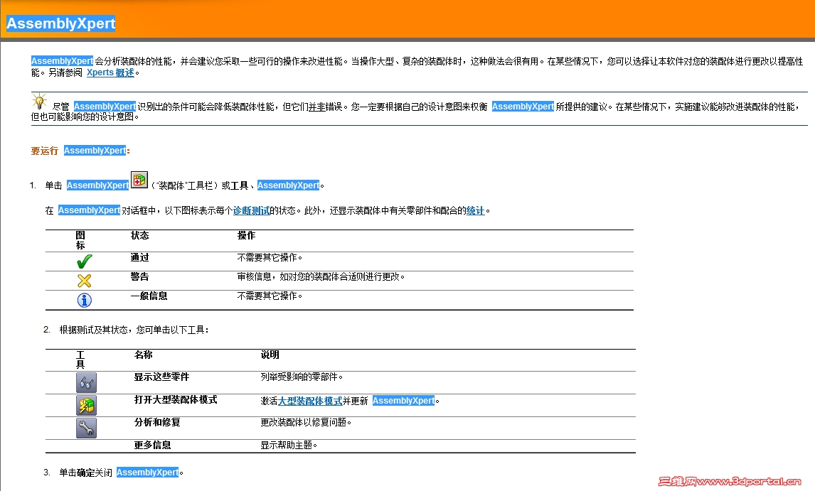

发表于 2015-5-27 16:07:13 | 显示全部楼层 来自: 中国广东肇庆
试试这个:工具→Assemblyxpert→分析和修复

 楼主| 发表于 2015-5-27 16:27:33 | 显示全部楼层 来自: 中国广东佛山
keilei001 发表于 2015-5-27 16:07 static/image/common/back.gif
7 C' K7 _4 R1 G试试这个:工具→Assemblyxpert→分析和修复
2 l3 k/ V  _$ b2 a- ]! }* @4 b
感谢 keilei001  终于回复正常了:good

 楼主| 发表于 2015-5-27 17:31:52 | 显示全部楼层 来自: 中国广东佛山
shui2012 发表于 2015-5-27 16:28 static/image/common/back.gif
! J" V8 p( e* r8 x5 N; I先备份一下,保存再打开
3 ?* N9 H" I7 v) p4 J  b1 x6 \
检测后提示工件距离太远,怪不得整屏显示都没看到装配体
