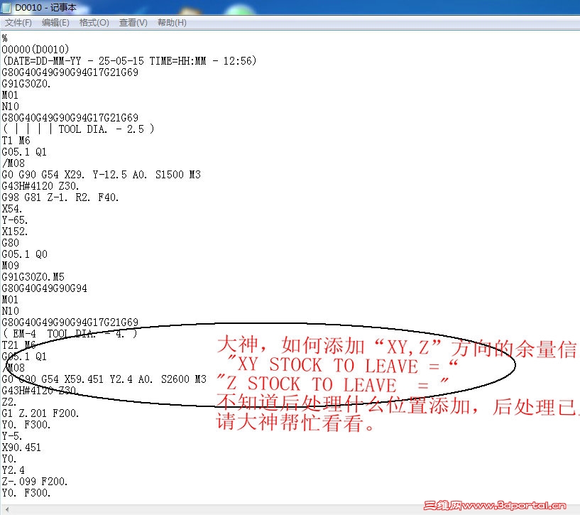

发表于 2015-5-27 16:47:27 | 显示全部楼层 |阅读模式 来自: 中国天津
后处理中,如何添加“X,Y,Z”方向的余量信息
$ Q( M! {" }+ `" S "XY STOCK TO LEAVE =“0 N- \  c7 x7 D
"Z STOCK TO LEAVE  = "1 ]' a9 Q4 D6 Q  Z8 _. @+ X
& a; I4 c; k; [4 v' g5 h. t
之前看过论坛上修改的后处理有讲过,不过还是( ]7 B4 K1 u  f% i
不知道怎么修改,后处理已上传
% \: y6 k# \. F/ }0 t. A# Q请大神们帮忙看看。( v! I, ~' I1 j! ~

发表于 2015-6-5 18:43:50 | 显示全部楼层 来自: 中国上海
楼主怎么改的额
发表于 2015-6-6 09:07:04 | 显示全部楼层 来自: 中国台湾台中市
在這裡添加的
  1. ptooltable      #Tooltable output7 z+ G- t1 P8 Y/ _' m1 N" T
  2.       sopen_prn, *t$, sdelimiter, pstrtool, sdelimiter, *tlngno$,
    7 q1 v* B4 t3 M: |: @5 ]
  3.         [if comp_type > 0 & comp_type < 4, sdelimiter, *tloffno$, sdelimiter, *scomp_type, sdelimiter, *tldia$],9 d/ z$ V9 m( U0 G
  4.         [if xy_stock <> 0 | z_stock <> 0, sdelimiter, *xy_stock, sdelimiter, *z_stock],
    * ?% C, B9 q  O2 V5 r0 g7 L
  5.         sclose_prn, e$
    % A. X& U2 ^  Z1 y  b2 x
  6.       xy_stock = 0  #Reset stock to leave values
    0 ^8 G3 [3 M5 V8 o
  7.       z_stock = 0   #Reset stock to leave values
复制代码
