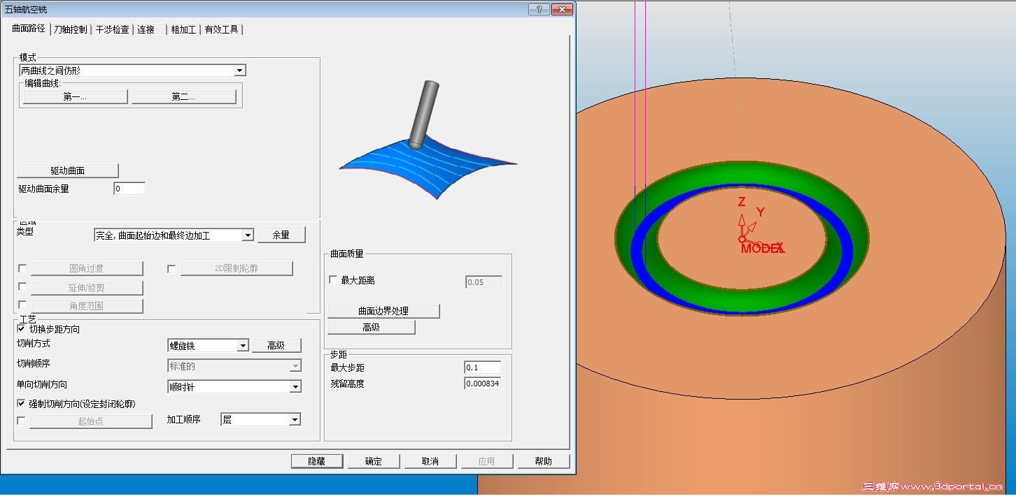

CimatronE11航空铣螺旋铣怎么设置参数,懂航空铣的高手来帮我看看,小弟感激不尽# x7 ^# r# ^8 V! R2 E8 K* J7 k
我做出来的是这个样子的,如图7 I) d- s9 e* b% m* \! C
参数哪里不对吗?为什么上口一半没刀路。3 f: p% `6 C# a

用球刀加工的话,刀具直径比较大,刀路应该就是这样子的
密密麻麻 + 5 应助
% y- q/ t7 S# t7 d9 N# G上面 是球刀的侧刃铣削下去的!!!你可以减小道具半径试试就知道了!

用两曲线,设置下两曲线边界余量,刀具运行用刀具上,再使用检查,可以达到想要的效果" \2 ~) X" j1 D" i1 d, w
