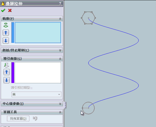

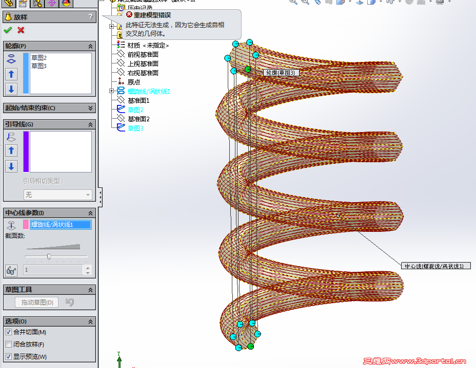

SW的放样一直没有头绪,在网上下载了一个档案,删除放样特征后自己做就不行了,
- T7 v0 ^2 {. J2 \& V俺的版本是14的,附件的版本估计是10以下,请教大家,
/ c3 t  G! x7 g* o* G$ s用14放样,显示所有接头后如何一一对应呢?
4 `2 _6 t2 r% g0 [; @俺有试过将圆分割成6等分,但还是不行!/ o  R) ^+ Y# A6 A9 a5 J) v0 _8 c% [
QQ截图20150528142212.png " h1 c% W4 W1 ]6 F0 `  R7 U
QQ截图20150528142221.png 2 \3 C. i" i' x- X$ B8 w: Y
渐变截面螺旋放样.rar (396.74 KB, 下载次数: 10)

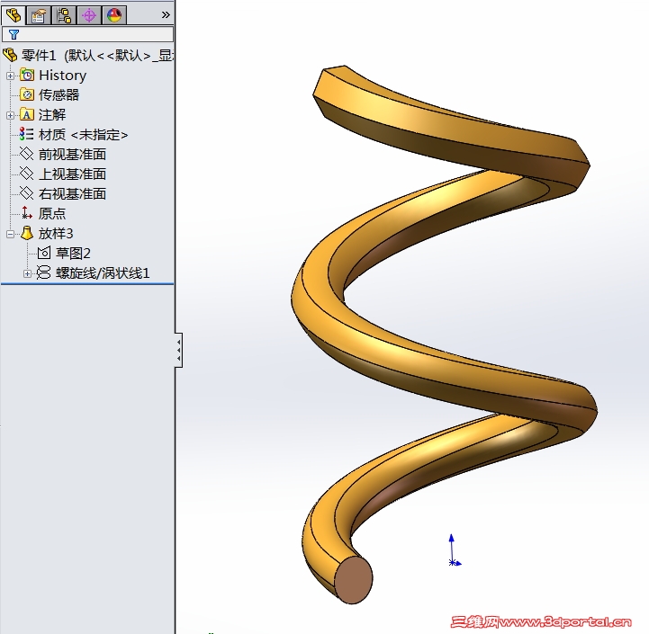

发表于 2015-5-28 16:04:37 | 显示全部楼层 来自: 中国广东深圳

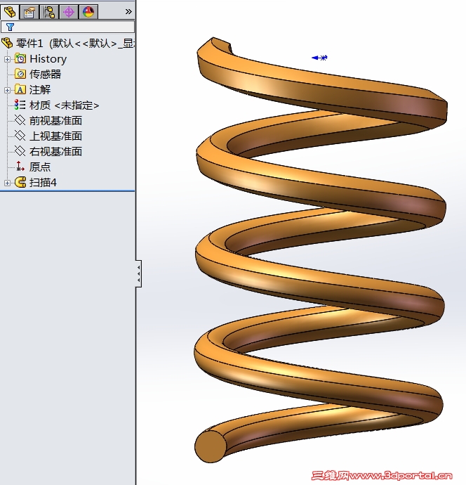

不会有你那情况啊!
$ n' Z! ]; x8 T; }
1 r- k4 o9 x4 h; m* j5 Z* q- s, @: X$ L8 W# V0 K9 D
wo1.jpg + F, h+ Q: P3 l6 @: X
wo2.jpg $ A' ^* B' j) A) A
: ?8 O, G; Q- t8 ~# z
 楼主| 发表于 2015-5-28 16:08:01 | 显示全部楼层 来自: 中国江苏镇江
danilso 发表于 2015-5-28 16:04 static/image/common/back.gif& Y, I9 @/ a, }, w+ B
不会有你那情况啊!
9 w- B  H* v' n4 f3 U' k) w
大师请看:(点无法对应)
  ?8 @5 r% N& `; G1 K9 R! q5 r QQ截图20150528160350.png 7 S6 L; r. X, ?  r

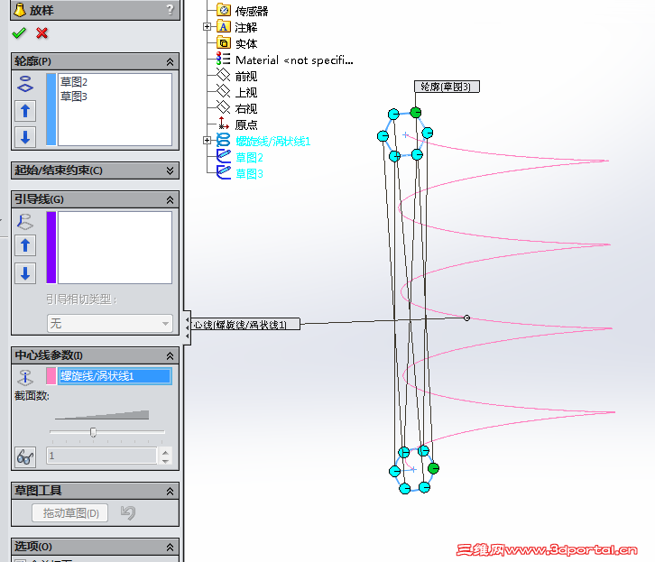

发表于 2015-5-28 16:26:06 | 显示全部楼层 来自: 中国广东深圳
调整接点!

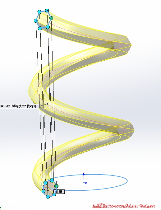

发表于 2015-5-28 16:32:40 | 显示全部楼层 来自: 中国江苏南京
你上对下 下对上了 我就是不会画solidworks也能看出来你点错了

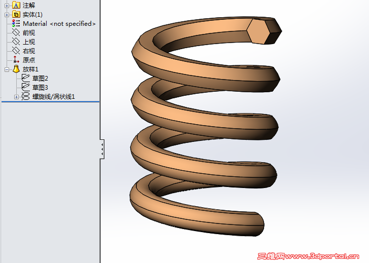

发表于 2015-5-28 19:53:04 | 显示全部楼层 来自: 中国浙江嘉兴
相對應點調好就可以了
5 b" s" {, i# P( r( y: {$ U
' t( l8 C6 K6 V6 @, B' s  x
, x9 P9 u+ `* @% {9 h: S g1.png
3 R/ _5 I; ^* A( `' f1 M5 q5 d% G
发表于 2015-5-28 20:32:22 | 显示全部楼层 来自: 中国广东深圳
拖动节点,调整相对应的线
发表于 2015-5-28 21:03:29 | 显示全部楼层 来自: 中国吉林延边朝鲜族自治州
拖动节点,调整相对应的线
发表于 2015-5-28 23:05:33 | 显示全部楼层 来自: 中国陕西西安
如果六条线拧成麻花的话,无论如何也放样不出来啊。
 楼主| 发表于 2015-5-29 08:11:01 | 显示全部楼层 来自: 中国江苏镇江
ryouss 发表于 2015-5-28 19:53 static/image/common/back.gif
! X8 p2 D( ?0 W+ \1 j相對應點調好就可以了
3 I6 v4 x$ U" s3 y7 e  ]0 P
请教梁老师,如何调整节点?我只要一拖就乱了,可以请老师做个动画吗?
7 N! V6 C9 R. X' P+ p谢谢!
 楼主| 发表于 2015-5-29 08:11:47 | 显示全部楼层 来自: 中国江苏镇江
danilso 发表于 2015-5-28 16:26 static/image/common/back.gif/ n3 p& m0 K% m* P" f0 C' s" `2 U( t
调整接点!
  _, _- r  G8 u8 N8 A: m回大师,我只要拖动节点就全乱了,不知如何正确调整?请大师指教!

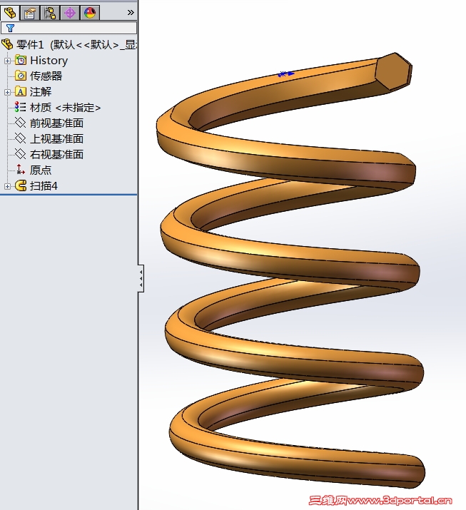

发表于 2015-5-29 08:41:16 | 显示全部楼层 来自: 中国辽宁盘锦
抒怀新 发表于 2015-5-29 08:11 static/image/common/back.gif2 ]& w! F! }7 `
2 q% ]& M$ z& j% A7 x选点的时候,上下对应着来。不是乱点的
 楼主| 发表于 2015-5-29 08:45:00 | 显示全部楼层 来自: 中国江苏镇江
即使点对了,还是提示自相交叉几何体:2 f+ f( F. g. Q  X* n$ T: R# N, |

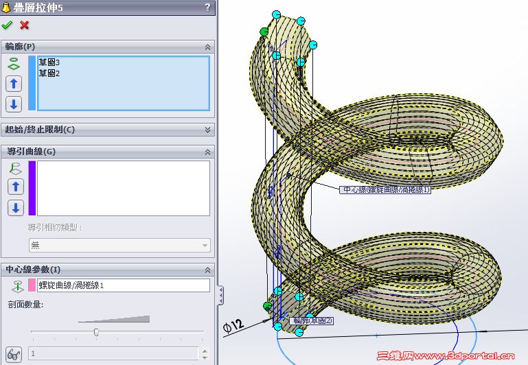

发表于 2015-5-29 09:30:44 | 显示全部楼层 来自: 中国浙江嘉兴
附原檔,注意草圖的約束
, l. r1 W" c* T8 T/ u8 S0 {7 ], v! Q0 [8 ~) O3 z, X0 G* I+ U/ {
capture-11.gif 9 m' _0 k" t3 D4 z! O
% y  o7 q. H$ d9 w 零件3.rar (380.7 KB, 下载次数: 8)
 楼主| 发表于 2015-5-29 09:49:38 | 显示全部楼层 来自: 中国江苏镇江
ryouss 发表于 2015-5-29 09:30 static/image/common/back.gif
1 R* @7 C  T; z0 F+ a/ t6 |附原檔,注意草圖的約束
) i. b! V; I! \; t2 q: c5 o
谢谢梁老师,问题已经解决

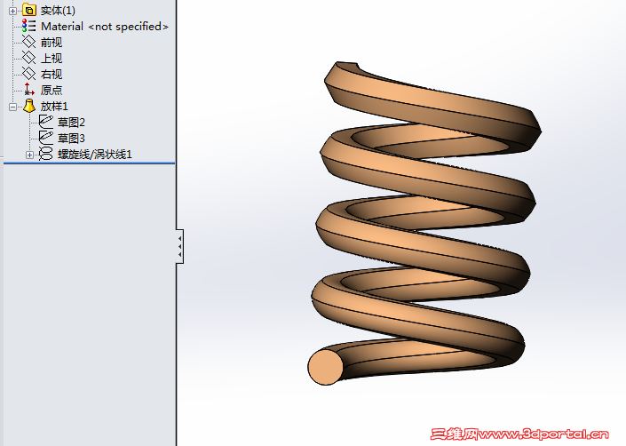

发表于 2015-5-29 10:28:26 | 显示全部楼层 来自: 中国广东深圳
简单的扫出也能六角转圆喔!; e4 ~2 U# E* a  F
  O5 j1 M6 }1 u% L& J3 }
6角转圆.jpg 7 P4 C  G5 ?: n! d
