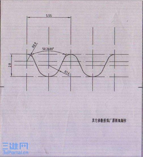

楼上网友,请问为什么激光淬火在波浪式曲面上反映出的硬度不均匀,我是做"corrugating roll"的,我的同行与北京一家做激光处理的合作,最后不成功!% G' z( R* O/ x  X# S* E
热喷涂JP8000系统中有机器人手臂使喷射角度始终垂直于零件曲面,如果激光淬火这样做是不是好些?在我们这行业南方激光淬火做的好些(从使用的反映看),不知道为什么?

回复 #9 corrugator 的帖子
你说的现象是因为激光对材料表面加热,依靠的是激光所形成的光斑在材料表面的功率密度,在假设激光器的其他输出条件不变得情况下,决定功率密度的因素就是距离,也就是焦距,在波纹管上进行机械加工,如果只是简单的转动,必然造成距离的变动,那么作用在材料上的光斑功率会发生变动,有一些地方由于加热到了材料的相变区,已经发生了淬火现象,而有一些地方由于温度不够,则没有发生相变,这样在材料表面就会形成软点.
参与人数 1三维币 +10 收起 理由
wanglinyou + 10 应助
发表于 2006-11-15 00:34:24 | 显示全部楼层 来自: 中国北京
激光头和工件保持垂直,并不是什么难事,还要具体问题具体分析,我公司的激光器,就可以实现转动
发表于 2006-11-15 00:39:09 | 显示全部楼层 来自: 中国北京
如果你方便可以把你的材料形状传一张,看看能不能解决你说的问题,现在激光解决形状复杂的表面是有一定的麻烦,需要看具体情况,但也不是不可攻克,主要是要设计专用的激光头,在这方面,我们倒是有一些专利

发表于 2006-11-15 08:43:53 | 显示全部楼层 来自: 中国辽宁丹东
回刘工
表面形状片段,零件为辊体,一周全部是此形状!
# g9 u% h5 R0 v- ]( w9 w8 T还有齿距更小的,在广东用激光淬火的非常多,据说效果特别好,不知道如果您做能不能做好?他们采用的工艺是激光淬火后镀铬,镀铬工艺也是保密的,好象是镀层很厚,我有点怀疑他们的所说的硬度高是不是镀铬带来的!5 V; `, y2 d1 [: L5 c: m- Y9 q
等待您的答复,谢谢!

发表于 2006-11-15 11:12:34 | 显示全部楼层 来自: 中国辽宁丹东
刘工:
2 H) j7 c7 h2 k& o7 p; J按您的说法,(垂直不是很重要),像我们这种零件沿零件轴向进行淬火是不是可以?比如淬火机床像龙门刨床类似,激光头采用数控升降,调整与零件表面的距离,因为除去顶弧与底弧两个R,其余是直线(切线),程序也相对简单!% X( i# A3 e, l3 G
如果轴向淬火是不是能引起零件整体变形较大?

发表于 2006-11-15 17:24:41 | 显示全部楼层 来自: 中国北京
回复 #15 corrugator 的帖子
看你的这个东西,怎么看都像是瓦楞辊
发表于 2006-11-15 17:27:23 | 显示全部楼层 来自: 中国北京
回复 #16 corrugator 的帖子
是的!可以这么做,如果想通过辊体转动来淬火是非常难的事情
发表于 2006-11-15 17:33:54 | 显示全部楼层 来自: 中国北京
据我所知南方有一些激光企业在做瓦楞辊激光表面淬火,是轴向移动,做完以后再镀铬,铬层不厚,是很薄,没有必要那么厚,只要在激光硬化层上镀一层铬,可以增加光洁度,同时对铬层起到支撑作用

发表于 2006-11-15 17:46:33 | 显示全部楼层 来自: 中国北京
镀铬后的辊子的表面维氏硬度就是铬层的硬度,一般最好的镀硬铬的硬度也就是维氏1000左右,但是工件耐不耐磨,主要是因为,在铬层下有一个比中频层更硬的激光淬火层作为支撑,且有大约0.5mm左右的厚度,这样就解决了,鸡蛋壳效应,所以,这样的铬层更加耐磨.且因为这层硬化壳是冶金结合,所以,基本不会向喷涂碳化钨一样剥落.
- P. b. G+ E9 V8 F; Y    但是这并不是什么新技术,我们做的是在这种辊面上合金化一层特种耐磨材料,或者熔覆一层特种材料,它的使用效果才是非常惊人的
wjliao + 3 技术讨论
发表于 2006-11-15 18:26:10 | 显示全部楼层 来自: 中国北京
看样子,是B齿,UV楞
