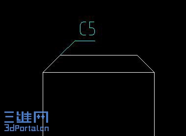

不知哪位有标准的倒角标和方法,能附图片吗4 f2 H! R2 k) F# z) N% n* p

你自己设计绘制,CAD里没有这个命令
发表于 2006-10-13 14:45:07 | 显示全部楼层 来自: 中国北京
如图所示
不知道楼主是想知道倒角标注的命令还是格式,AutoCAD没有命令直接进行倒角标注,得自己画线引出标注。至于格式,在旧国标用DX45度,在新国标用C表示,如C5,如图所示。
wuling + 5 应助
发表于 2006-10-13 16:14:02 | 显示全部楼层 来自: 中国浙江宁波
简单点就用指引线标注一下,复杂的要二次开放,网上有这种程序
发表于 2006-10-13 17:25:58 | 显示全部楼层 来自: 中国湖北荆州
对,有很多的AUTOLISP小程序都支持.
6 e0 \# q- [* b. J- j# F3 U* f9 Z不过我自己就用引线标住,然后手输入倒角尺寸,比如3X45%%D
wuling + 3 应助
发表于 2006-10-13 20:35:32 | 显示全部楼层 来自: 中国重庆
在MDT里面可以将倒角和标注同时做完,在设置里面选择一下就行,而且标注有几种方式可以选择
