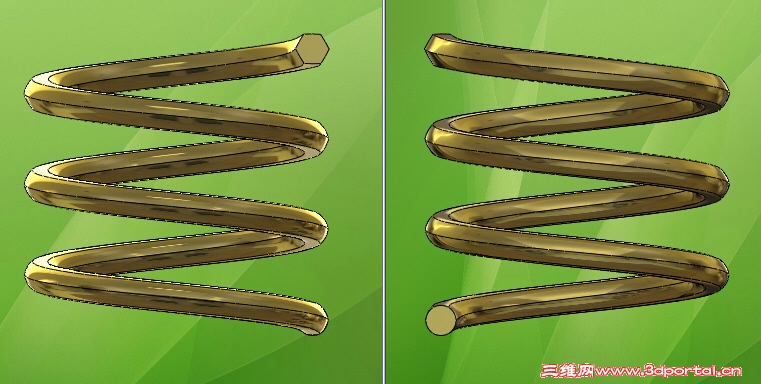

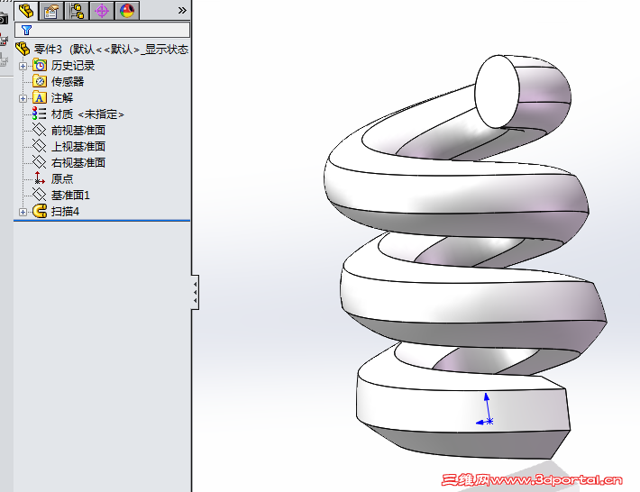

简单的扫出也能六角转圆喔!

圆跟方在同一草图?

 楼主| 发表于 2015-5-29 11:32:56 | 显示全部楼层 来自: 中国广东深圳
8 a' j, `: I, i5 N3 o8 }  j7 e
pipi8864774 发表于 2015-5-29 10:38 static/image/common/back.gif
$ m6 B4 a+ h) ?圆跟方在同一草图?
3 B9 i. Q1 e! _2 I扫出只能一个截面草图一个六角草图!放样可以多个!

发表于 2015-5-29 11:50:50 | 显示全部楼层 来自: 中国广东肇庆
本帖最后由 keilei001 于 2015-5-29 15:07 编辑 # a9 x; a. ], L3 d1 M4 G; y
* I4 l  t1 y/ |/ Q* h9 Y- z看上去有些难度,想想看。
9 g$ T( r- B( N4 v' Z想了半天,不得要领,投降!

发表于 2015-5-29 21:15:08 | 显示全部楼层 来自: 中国河北沧州
圆角随着扫描逐渐在变小9 i/ |$ M6 K0 s5 W+ Y
“圆”非圆,“六边形”也非六边形
4 P% B6 V% Q5 D6 w" ~8 E不知道是不是这样
 楼主| 发表于 2015-5-30 11:03:50 | 显示全部楼层 来自: 中国广东深圳
keilei001 发表于 2015-5-29 11:50 static/image/common/back.gif/ P/ C2 x' A( z2 C1 o6 h
看上去有些难度,想想看。, s% F1 f* j: a4 c3 |, S( D1 s
想了半天,不得要领,投降!
6 D3 z9 O5 S+ n' W( D) O1 I( O$ a

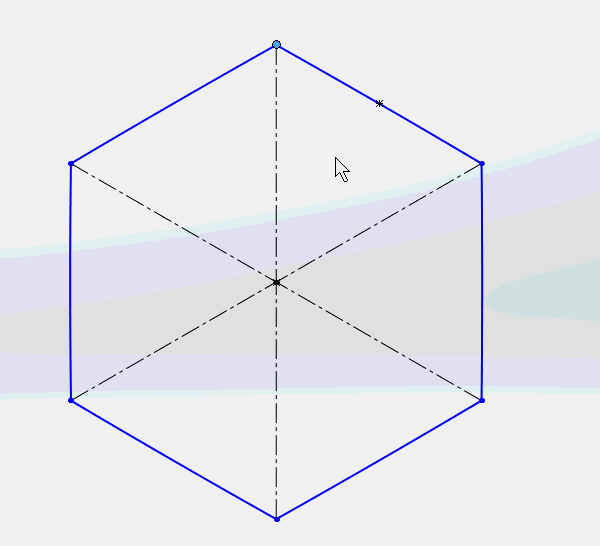

keilei这对你应该不是难事,重点只是把圆切成六段!
阿帕奇 + 3
发表于 2015-5-30 11:12:07 | 显示全部楼层 来自: 中国安徽马鞍山
danilso 发表于 2015-5-30 11:03 static/image/common/back.gif5 G, g$ ^  s2 c# }! i( Q
0 }! G7 X2 f3 ?是方六点对圆六点吧,软件会自动找各自的六点并连线。

 楼主| 发表于 2015-5-30 14:33:07 | 显示全部楼层 来自: 中国广东深圳
keilei001 发表于 2015-5-30 11:54 static/image/common/back.gif  M: u% ]" M: V$ ?2 I
多谢大师指导,我干完活再试试看。
! @" i; `# \& t

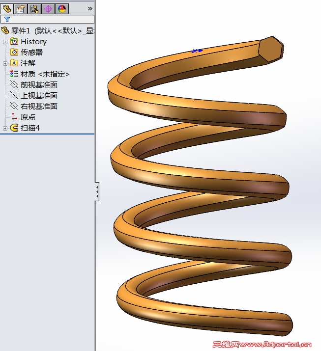

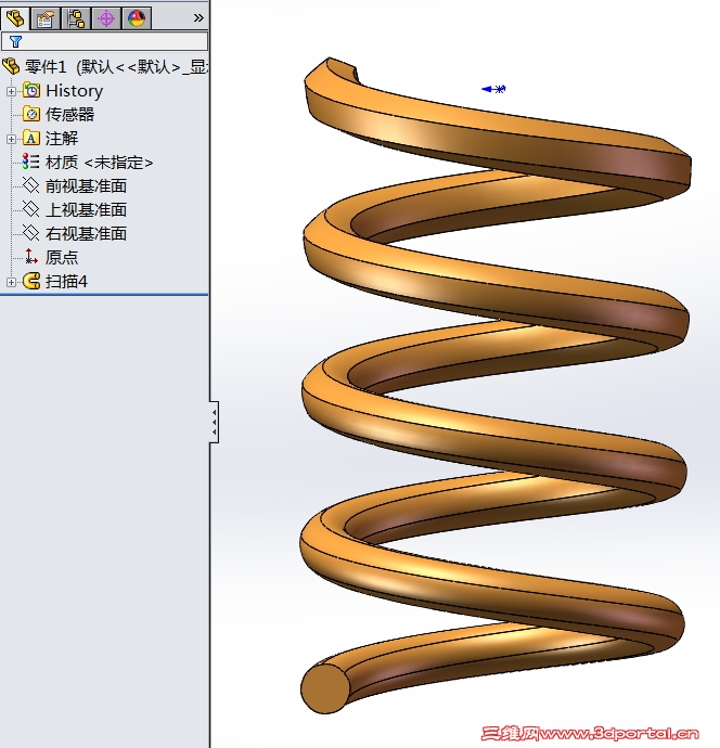

这样你就明白了!
* `* }0 X' _* ?' [" `" c8 h
5 g, _( j  N; T% \' A) N 6角转圆.gif + \! I% ^' v; H) }" K# w

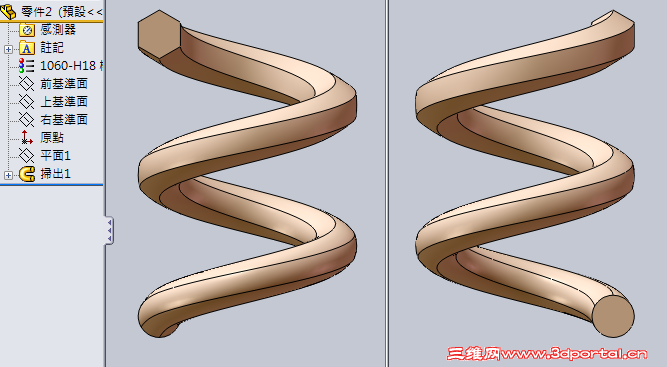

发表于 2015-5-30 20:54:01 | 显示全部楼层 来自: 中国台湾

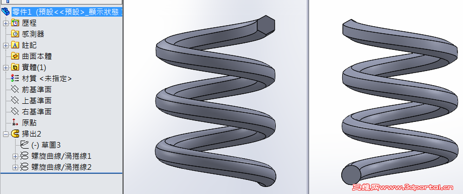

睡一覺想出來了  解答竟也  我太慢了  :lol:

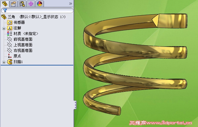

举一反三,再画个三角的。
