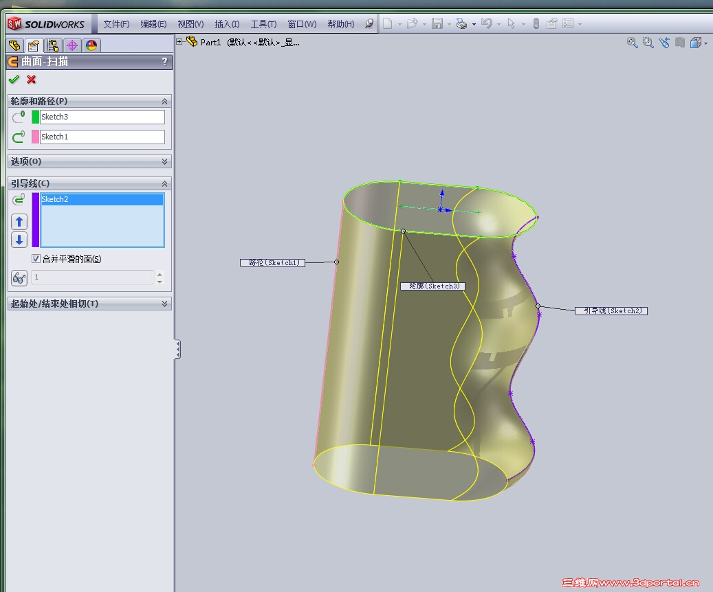

SW自带的曲面教程中有个喷嘴的教程,我参照那样的草图新建了一下,可是我为什么扫不出它那种效果。求大神帮助

- X/ U5 I+ \; }可定是你自己的问题,看看轮廓线草图里,与路径和引导线的共有点   都   重合没有

  O$ j# e4 j1 V! W/ t/ l5 Z& H" A- s我知道我错那儿了!我先画了轮廓线,然后再画路径和引导线的,而且也都让他们与轮廓线重合了,那样画是扫不出教程中的样子。看了大神回复,刚刚试了下先画路径和引导线再画轮廓线时就可以扫出了。谢谢!
发表于 2015-5-30 14:26:11 | 显示全部楼层 来自: 中国浙江杭州
在路径和引导线里和轮廓加穿透就好了
