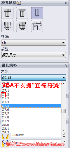

发表于 2015-6-2 11:00:43 | 显示全部楼层 来自: 中国浙江嘉兴
最大的可能性應該是VBA不支援直徑符號吧!

 楼主| 发表于 2015-6-3 11:18:48 | 显示全部楼层 来自: 中国山东青岛
如果是VBA不支持直径符号,那么要用该命令插入直径孔该咋办,难道API有多强大多强大,都是瞎说的,总得有个解决办法吧。
 楼主| 发表于 2015-6-3 11:22:38 | 显示全部楼层 来自: 中国山东青岛
我打算用创建异形孔向导特征数据的办法创建该特征,可是它的参数中也需要直径符号的输入。该往哪里走,该往哪里去?
