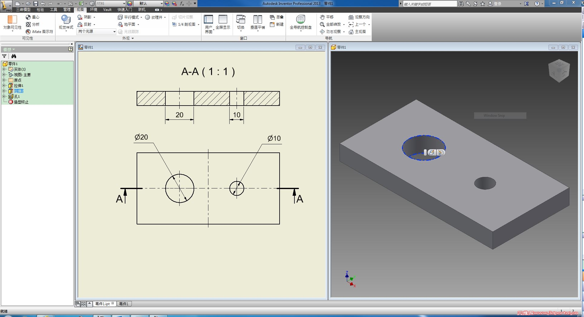

如下图示意零件,一块平板上有两个孔,左边的孔是通过“拉伸”特征做的,右边的孔是通过“孔”特征做的。
, g5 T1 K& y, j+ d: c/ H" ~' G1 Z/ F, R( A
做工程图的剖面视图时,要标注孔的大小,软件没办法自动添加直径符号“Φ”吗?: [8 P( C+ M7 {8 J1 }5 {0 D, R

发表于 2015-5-29 17:44:12 | 显示全部楼层 来自: 中国江苏常州
建议楼主最好用特征做,这样的话,直径符号以及螺纹符号,螺距都会自动出现的,发帖当然可插图片,还可以预览效果0 {- y( D! I0 i, v, l7 R
 楼主| 发表于 2015-6-3 13:21:09 | 显示全部楼层 来自: 中国福建厦门
忘了上图了4 ]9 F. ?0 r9 |" h

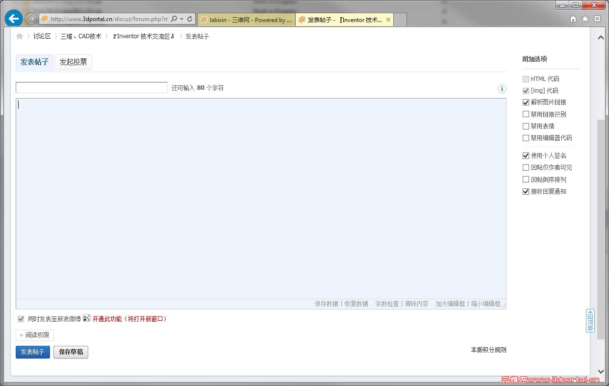

 楼主| 发表于 2015-6-3 13:24:18 | 显示全部楼层 来自: 中国福建厦门
seekerman 发表于 2015-5-29 17:44 static/image/common/back.gif  s% e4 T' X# u/ s0 v& s9 a$ t
建议楼主最好用特征做,这样的话,直径符号以及螺纹符号,螺距都会自动出现的,发帖当然可插图片,还可以预 ...
3 C$ D- \# M7 @% u+ E
我的发帖界面如下,插入图片功能在哪呐

发表于 2015-6-4 07:46:28 | 显示全部楼层 来自: 中国江苏
你这个奇怪,功能太少啊; v/ N) o( M' u: M6 g: [
发表于 2015-6-4 07:46:52 | 显示全部楼层 来自: 中国江苏
手机客户端都有贴图功能

 楼主| 发表于 2015-6-4 13:06:18 | 显示全部楼层 来自: 中国福建厦门
seekerman 发表于 2015-6-4 07:46 static/image/common/back.gif
# q  |) S5 `8 @: M; J4 b7 X* u你这个奇怪,功能太少啊
' m6 v% S& j& c# Q9 F- `我也是搞不清楚是哪里出了问题
' J5 ^5 p- O3 {/ U9 r; j
1 ]* j$ _6 D4 s: n2 I: E公司电脑用IE浏览器,家里用360浏览器,都是如此,发帖界面没有其它功能3 @6 A& v0 a4 a# Y
& ~0 t2 B, `' @0 _每次发帖都是先发文字帖,发完,帖子界面下面的回复再插入图片
发表于 2015-6-4 18:33:47 | 显示全部楼层 来自: 中国江苏
labixin 发表于 2015-6-4 13:06 static/image/common/back.gif  s2 C  F- Y6 E8 b7 ~
我也是搞不清楚是哪里出了问题
9 Q1 K( @% [+ O% C+ P3 D) o% v  K- d
公司电脑用IE浏览器,家里用360浏览器,都是如此,发帖界面没有其它功能 ...
0 y" l; z: d4 }" p; S& m
手机发吧,我现在都是手机上三维5 q# K( w1 W3 \2 L  B* a
