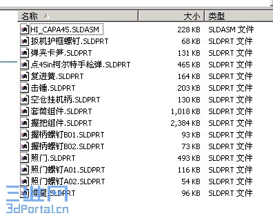

[已解决] 麻烦各位帮忙把这些转换成igs格式文件。。
发表于 2006-10-13 18:31:57 | 显示全部楼层 |阅读模式 来自: 中国山东青岛
麻烦各位帮忙把这些转换成igs格式文件。。/ R, ~- _( L1 p4 K) C& h
我在此谢谢了。。

 楼主| 发表于 2006-10-13 20:58:47 | 显示全部楼层 来自: 中国山东青岛
谁下载了帮帮忙啊。。
发表于 2006-10-13 21:04:27 | 显示全部楼层 来自: 中国湖南长沙
打开文件另存为IGS不就ok了
发表于 2006-10-13 21:19:02 | 显示全部楼层 来自: 中国江苏苏州
我试过了,还真的不能另存为,存完以后,什么也没有。
, N0 {/ f' f/ z  F+ i% ?怪!
发表于 2006-10-13 22:05:33 | 显示全部楼层 来自: 中国河南洛阳
恩,这是怎么回事,有没有高手出来指点一下

发表于 2006-10-14 11:28:04 | 显示全部楼层 来自: 中国四川德阳
原帖由 woodwolf 于 2006-10-13 21:19 发表
1 q. g: P1 j. o0 }- M我试过了,还真的不能另存为,存完以后,什么也没有。0 W1 F* G5 Y/ x- w
怪!
$ S7 C. L+ h* N$ L
我也是经常遇到这个问题, :L :L
发表于 2006-10-14 12:27:50 | 显示全部楼层 来自: 中国江苏镇江
好像是不能转的,什么转存文件也看不见!
发表于 2006-10-14 14:58:16 | 显示全部楼层 来自: 中国浙江温州
我就可以另存为IGS文件,你将它存到磁盘根目录下,比如C:\ D:\ E:\………等,然后名字不能用中文,就比如1.igs,2.igs……等等,就行了。或者下载个中文路径补丁,一切搞定

发表于 2006-10-14 17:37:41 | 显示全部楼层 来自: 中国重庆
10缕这位朋友说得很对,我试了下完全可以的,就是这个文件太大,生存文件很慢!
