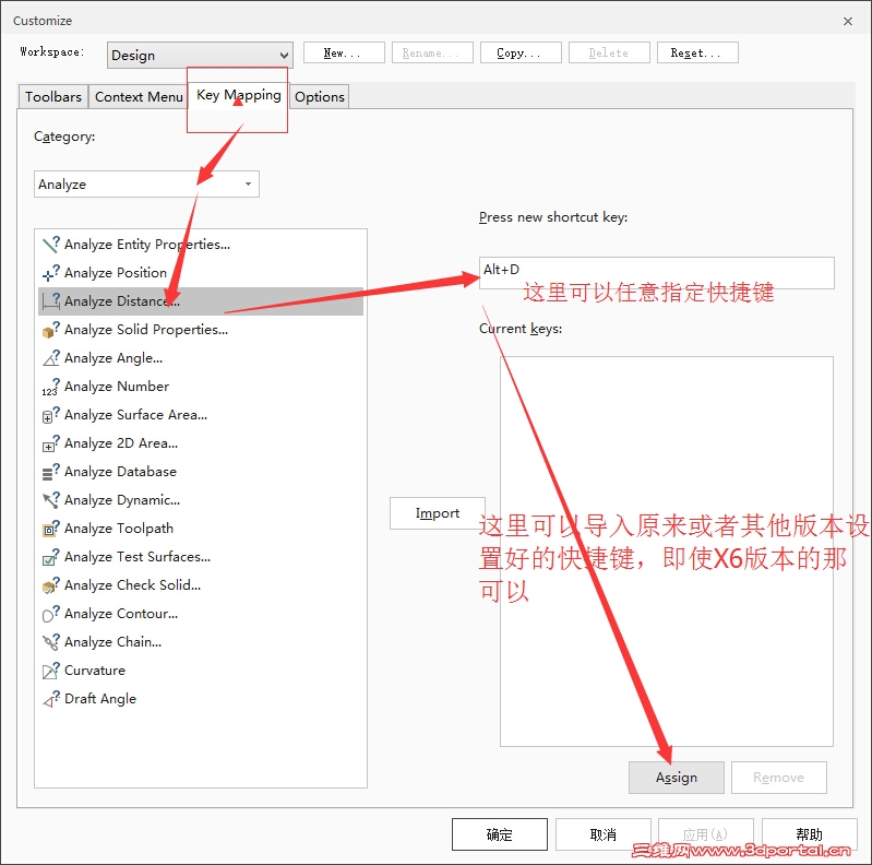

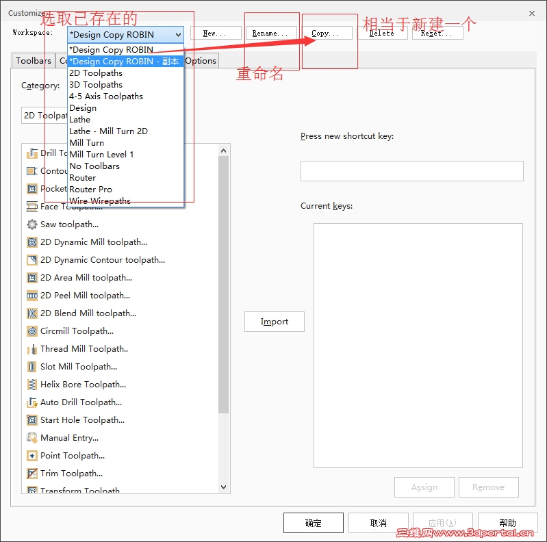

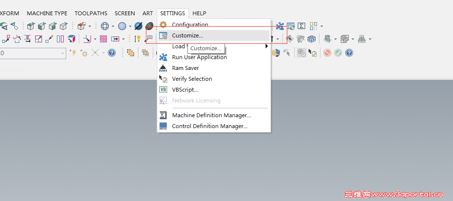

[原创] 看到有人用一个小时的时间去提取快捷键我也是醉了,不就分分钟的事么?请入内看
发表于 2015-5-29 20:49:03 | 显示全部楼层 |阅读模式 来自: 中国四川成都
; v8 X" D. l4 Y" a*
5 w4 G4 b* Y- w9 m% {*5 d0 Y( M* d! K! H- `) r/ x- i# X
/ {" e2 o& P( d% D9 b*. |& v3 s* w9 K
* 3.jpg , i% N4 p4 ~2 g
/ E/ H/ J- H6 [*& a' i/ \4 K( n5 `2 L
*一次性搞好后随COPY到其他地方,U盘什么的,以后重装,升级,还是换电脑都一次导入完事,注:。KMP后缀的文件就是了
# V& U2 f* H$ f  H/ G*  M5 v3 v  D& a0 o. F, c
goto3d + 3 好资料,感谢您对论坛的支持!

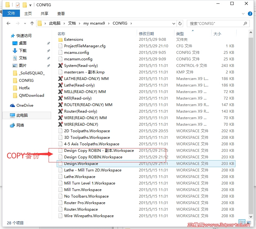

 楼主| 发表于 2015-5-29 21:20:58 | 显示全部楼层 来自: 中国四川成都
4.jpg 2 Z* ~# f- C, K
3 f4 X# a  b. r9 Q* C 5.jpg % j6 K. r7 W! [% i
. E* S! J/ ]5 S: l6 U/ F& Z然而在X9中这并没有什么卵用,新版本把界面什么的全部集成在  *.Workspace这文件中了,
