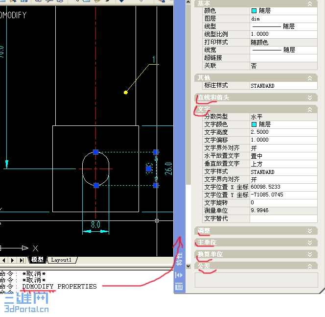

% z" B. `- P- i9 y7 ^! R. Y, rDDMODIFY在2000以上版本中用PROPERTIES命令替代了...../ D; P+ V! b9 h; q' g2 U

被替换了,我也留恋那玩意,不过现在没有就只好用特性了(properties)

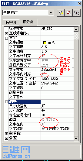

我对AUTOCAD2000以上的版本懂的不是很多,也不明白其内在机理。所以可能有些简单的错误出现。
, |% ]- l1 j, k: b' H8 m4 e& [/ B% g4 x
之所以怀念R14的DDMODIFY,是因为他太灵活了。下面可以做一个对比:
r2002
r2002
r14
r14

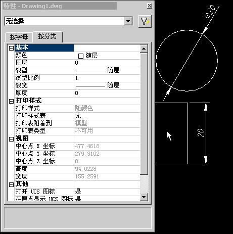

楼主怀念R14的精神可嘉!!但新东西也要适应哦~~$ v: u  Y+ A" a% m. N
, I$ W* _# \5 D* h仅从2000以后的版本看,尺寸标注的编辑应当是进一步的先进了!0 m1 E2 f1 X# e- I7 J# j( b& S/ W
当然还有很多先进的哦~~
9 j- I' K5 m2 u. S6 y* \) ^
8 A* [! }) x8 _! q: A! J  e看楼主的图片好像你的2000以上版本有问题呀!(是2002吧!)/ e! s' J. K; r; x
+ G. o# I% x1 y1 I
俺就用最让人讨厌的2000版本做个实验吧!(2002是一样)不存在不能修改的问题!

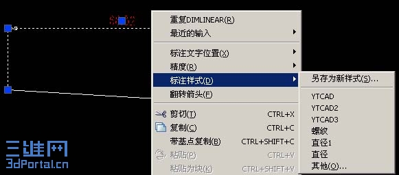

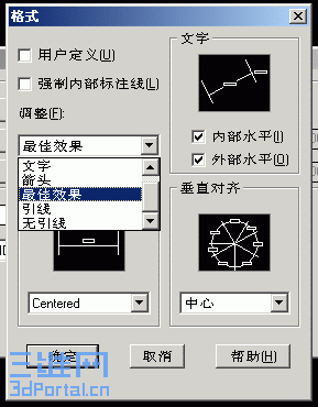

我是从2000开始用CAD的,R14没有过,不过我觉得没有什么不方便的,这主要是设置问题:
) x& S. x% V! K" C我把我的经验与大家分享一下吧:
0 C2 z: N+ ~, |) _: J/ b9 r: M1,我设置的标注样式常用的只有一组,包括圆、直线、半径,角度标注,另外一些单独设置,比如半标注、螺纹标注,直线标注加直径符号等,如图1:+ j5 \0 i" s1 r9 d% f
2 当前标注样式为常用的那一个标注样式组.如图3;
( c8 t& Z/ ^8 r0 B5 {% Z& \3 当选择不同的标注样式时,比如半标注,选中已标好的尺寸点右键,在菜单中点标注样式,选择你需要的标注样式如图2
3 |4 Z8 I5 L+ B8 @) ~, Z
6 e) F# B1 w6 E2 H2 J[ 本帖最后由 dongwanjushi 于 2006-10-21 13:07 编辑 ]
 楼主| 发表于 2006-10-21 13:09:56 | 显示全部楼层 来自: 中国上海
15楼是2000版本以上解决问题的最好方法,但是要在工作中很好的使用需要建立3个以上的标准样式,一句话,2000以上版本对尺寸的控制主要是体现在标注样式的变化上。& v/ x: v4 C! c
13楼展示的也没有错,在一张新建立的图纸中的确是可以那么设置。
$ u+ y# F4 c: [+ U  L- @$ Q, @& Q* K8 E* U2 h  i9 Z. e, f+ B4 z
我图片中出现的问题不是由于安装出现的。而是在打开以前版本图纸时才会出现。

就是特性窗口,用CTRL+1就可以了
