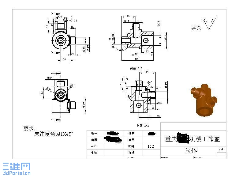

刚用SW出的一张工程图,出图很快哟!

是的,出工程图是SW的强项,你的图还好,
: _! h, O% D6 T  h5 P就是好象两个剖视图重复了,
' H5 S4 o2 V9 u' O6 \2-2的换个横向的可能好些
9 e3 c1 z8 T7 t2 @# |( `不知道这样有没有改变阿郎原来的意思
发表于 2006-11-9 17:30:43 | 显示全部楼层 来自: 中国河北沧州
其余表面粗糙度要求是不是太高了,还有个句号在里面,要努力呀,兄弟。

我看楼主的图纸有很大问题。
8 [2 h- G3 I9 A1.把主视图和俯视图各剖一次,重复了。$ c& r- c; ~9 s4 ]7 F! g9 E1 o
2.缺一个俯视方向的剖面图。
" L; q+ t. e- o# C) G( \3 @. s3.各孔大小、位置及台阶尺寸有遗漏。
3 [5 _: w1 q" x, m4 x4.整图无粗糙度,就来了个“其余”,文法不通,而且还是3.2。3 J) Z! r* Z5 c/ o# p
5.设计基准不明确。) [' M1 {* i) U* B( h% _# {2 V# W
6.应详细研读制图国家标准,尽量符合。如剖面符号与国标不符,“剖面A-A”文字的位置应该在视图上,而不是下面。
/ O4 |+ {/ U( [. \3 f& a' k就外形来说,应该拿你的工程图,能够完整建模,完全用工程图的尺寸复员出零件图,没有凭空想象的尺寸,应该说图纸尺寸就没有遗漏了。但是对整图的基准、公差,还需要锤炼。

原帖由 一声春晓 于 2006-11-10 09:38 发表
2 Y- B" H% \4 g# D# A( g我看楼主的图纸有很大问题。: M: G1 P- d$ U, d/ B
1.把主视图和俯视图各剖一次,重复了。
/ t8 p  V" e, c( ?. R: f  i2.缺一个俯视方向的剖面图。
% b6 N& a( ~  X5 K1 g8 v( D1 |3.各孔大小、位置及台阶尺寸有遗漏。9 a3 q' y! u. z' p
4.整图无粗糙度,就来了个“其余”,文法不通,而且还是3.2。; O# {( a4 B* l0 C9 I& A
5.设计 ...
9 k  \" L3 a3 H呵呵!受教了,我也是经常把剖面符号放在下面的,没想到与国标不符。

粗糙度3。2应改为3.2

孔、轴的中心线注释不完整

我觉的solidwork出工程图特别快,只要建模完成,但尺寸特别乱,而且没有规律可询,还有许多多余尺寸。
