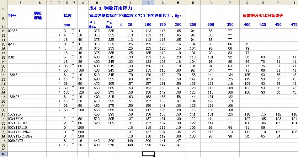

[分享] 钢板许用应力查询完全EXCEL

钢板许用应力查询完全EXCEL+ |  _8 C1 {$ n5 U9 Z7 g1 \- J# x# p) _
5 [2 B8 S. U7 N) X5 u8 }
钢板许用应力查询完全EXCEL
钢板许用应力查询完全EXCEL.rar
5.28 KB, 下载次数: 324
钢板许用应力查询完全EXCEL
wanglinyou + 2 好资料 加分鼓励新会员

这个应该都是最新钢板型号的标号吧?& V( f# B' W5 [2 H8 V( H1 N' U
3 I% w/ J8 F- t. N% l
' ]" E+ t% U* |) F$ G下载了看了下   有点疑问  一般Q235钢设计应力是215吧   怎么显示都是375的呢?2 \4 p, ^* m5 r( A0 Y
其实我最想的看是各种钢的抗拉、抗压、抗弯应力  和  抗剪应力的设计值

哪位高人可以告诉我 怎样将壁厚等级(SCH)转换成公斤压力,其中涉及到许用应力,但不知道是多少
