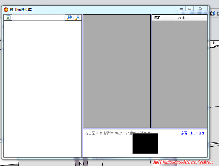

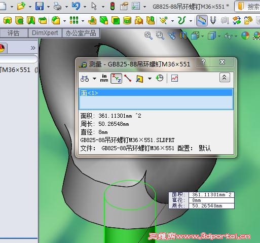

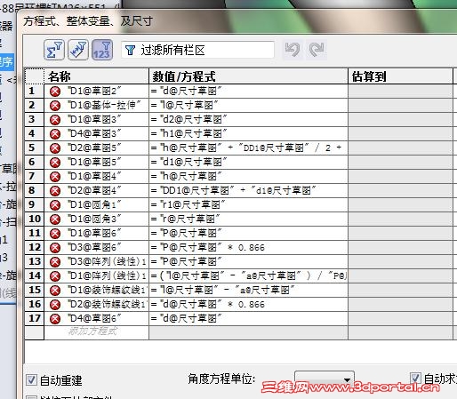

今天发现一个奇怪的问题,不管使用迈迪零件库导出任何的零件,都只有最小的一种。提示为:方程式格式错误

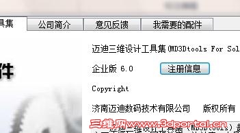

; O' a" q# \& h5 O  {2 dSW是2013版64位,迈迪是企业版6.06 r) J/ ?3 G; h( \! n
有没有哪位也有此种情况?百度了一下,问题没解决。$ x8 `! B0 g7 Z3 W' ]; @1 D1 r: P

发表于 2015-5-31 22:17:05 | 显示全部楼层 来自: 中国广东深圳
你是不是导出零件后把那个“尺寸草图”给删掉了?

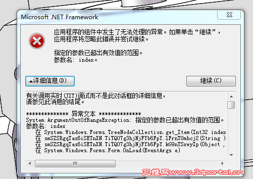

当然没有。  e) R- O# l" a. o' M
从网上查了一下,有解释说是VB出了点问题。可具体的解决办法还是没有。郁闷啊。

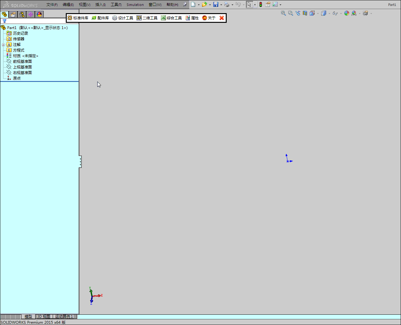

我的win7 64直接就不能用迈迪了!!??不知道什么原因呢!!

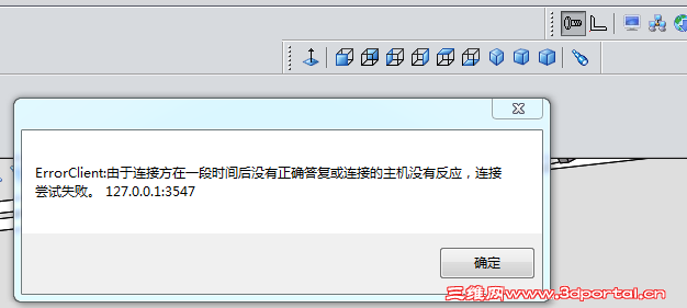

发表于 2015-8-11 19:07:52 | 显示全部楼层 来自: 中国上海
win7 64位下显示的迈迪成了以下情况!!谁有好的解决方法?
发表于 2015-8-12 08:39:29 | 显示全部楼层 来自: 中国四川乐山
WIN7  64位,SolidWorks2015,迈迪5.5,没问题,就是每次使用都弹广告,电取消即可……

发表于 2015-12-10 08:33:45 | 显示全部楼层 来自: 中国江苏南通
楼主我出现过你的这个问题,还在百度知道发过提问,但是没解决。我的是TOOLBOX生成的零件全部方程式错误,只能生成最小的模型,换成3D SOURCE和迈迪都不行,你试试TOOLBOX生成的零件是不是也有问题?$ R  D7 f6 G$ T7 i
后来我发现只要标准件出问题,必然跟下面这个有关系 ,这个也是解决Solidworks 2014 提示failed to create toolboxlibrary object的办法,亲试有效
% ^# n5 l8 y; o' d: N. v0 M% o2 h1. 打开注册表编辑器;
0 ?! \* L, W+ b" R* w+ }. o2. 点开HKEY_LOCAL_MACHINE\SOFTWARE\Policies\Microsoft\Windows\Installer,没有就建 一个; - S/ v/ |: |3 |7 a5 [$ D9 ]0 W
3. 新建一个Dword值,名字为“RemappedElevatedProxiesPolicy”,值为1;
0 w2 m+ ]' A$ f: ?4. 点安装光盘里的setup.exe,选修复安装Solidworks 2014; 0 ]4 s7 x0 t4 y+ }6 U
5. 安装完后打开Solidworks 2014,确认问题解决后,将“RemappedElevatedProxiesPolicy” 的值改为0。
- v0 }) L' l' S! [9 X
