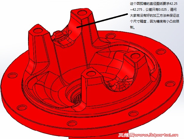

各位:- B8 m  [/ U/ ]! Z) e- S
     帮忙看看如图的圆弧槽该怎么样加工,因为槽底有小凸台限制,槽孔直径要求控制在0.025内,真想不出要用什么设备来保证这样的精度6 E% M4 j; E, \& [7 z/ ~

什么材料?金属的话用电火花加工。

可以用圆弧铣刀试试,有直径2的小铣刀!

材料是40Cr的 电火花可以控制这种精度吗?电火花加工half孔表面圆度怎么样?请赐教
3 g& O: }3 I  d& P与电极的精度有关;应该没有什么问题,因为切削力基本为0.

慢走丝,用铜丝应该可以保证

就得电火花,没有什么好办法

用加工中心没问题,你这种情况我们见得多了,电火花也行,就是费用太高

谢谢大家的建议 方案定下来了用拉刀拉

镗孔也行。

拉刀,行吗!
