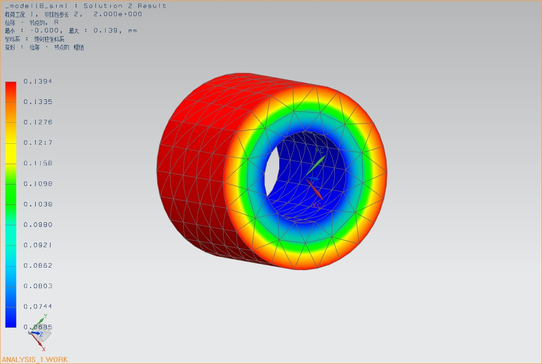

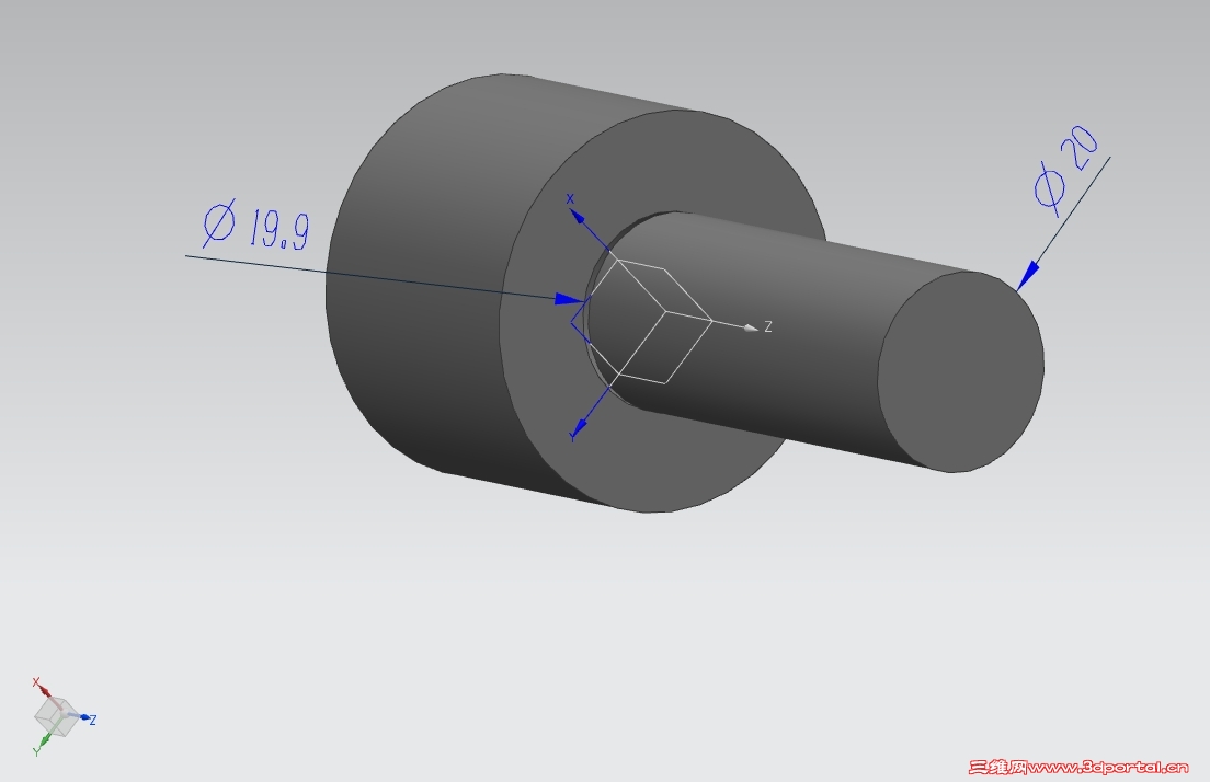

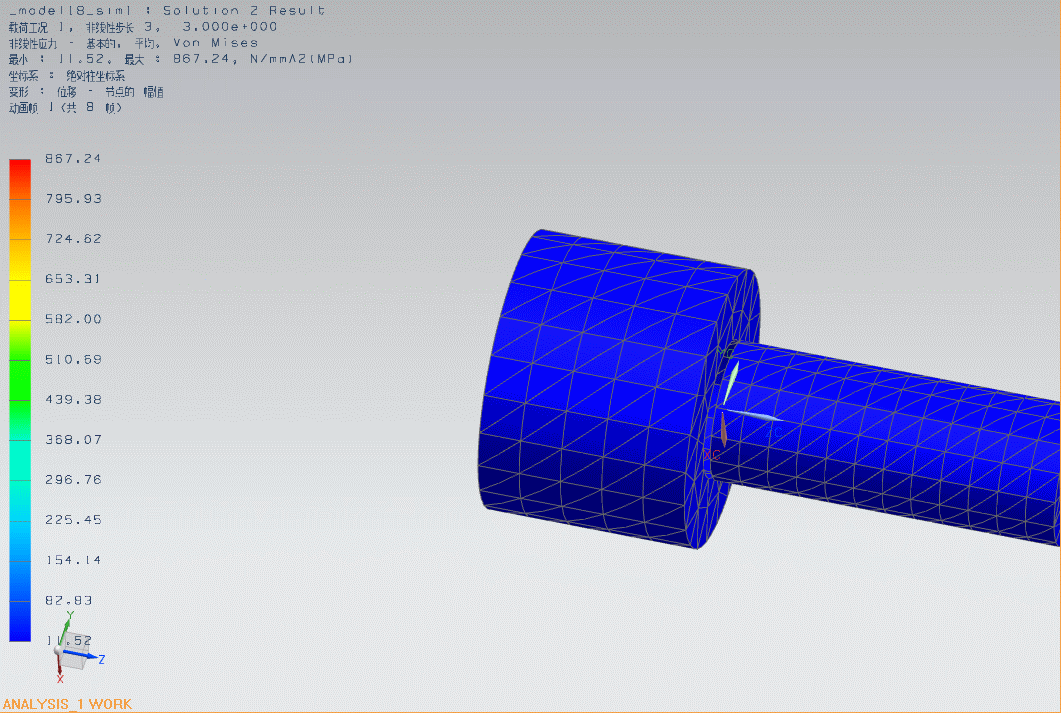

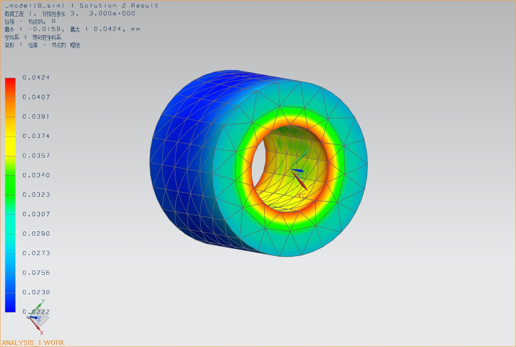

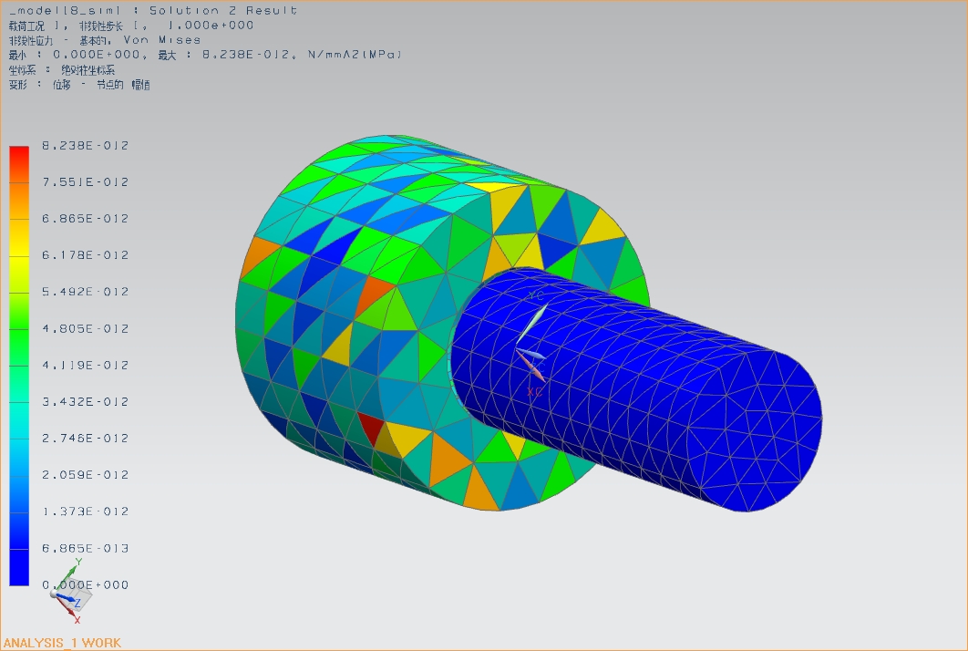

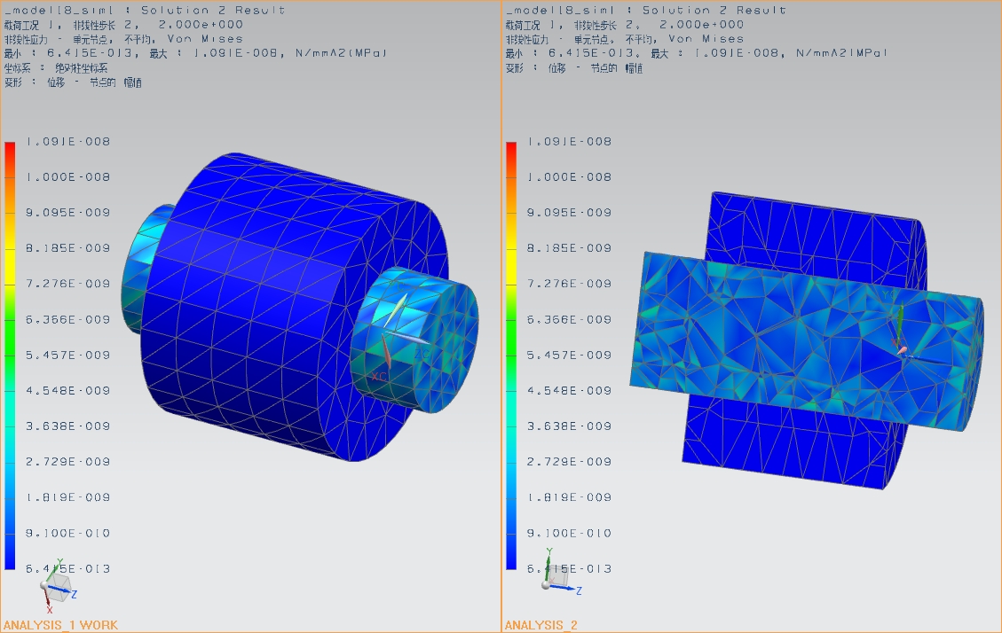

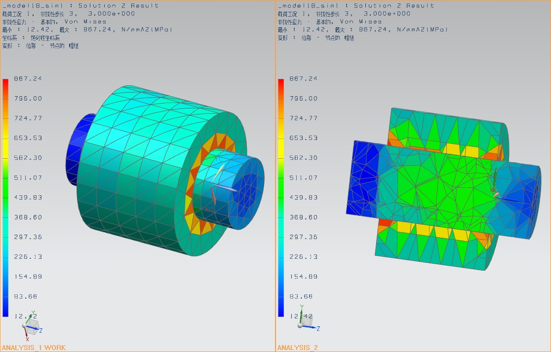

此例是通过NX7.5的高级仿真,对过盈配合的装配过程进行简单的分析。此例采用三个时间步,0-1s,带孔零件温度加到500度。1-2s,温度载荷保持500度,将轴装入孔内。2-3s,将温度降为室温22度。$ Z5 E+ e3 y! m, j0 o

零件的模型及尺寸
零件的模型及尺寸
1s时的变形
1s时的变形
2s时的变形
2s时的变形
2s时应力
2s时应力

把源文件、分析过程分享一下吧
