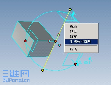

发表于 2006-10-14 20:28:29 | 显示全部楼层 |阅读模式 来自: 中国四川德阳
如果不用高级图素就不能自己画出阵列分布吗8 ^* \. N& x8 V: A
——初学,莫见笑1 {1 d/ [; c% y6 h- A

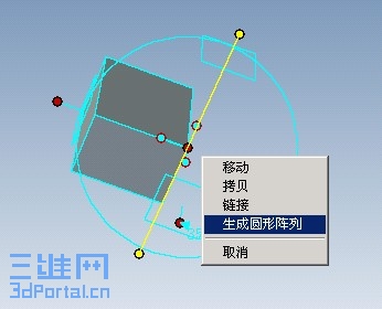

发表于 2006-10-14 21:03:04 | 显示全部楼层 来自: 中国山东青岛
如果是圆周阵列,先要把三维球定位到中心点
wlkr + 2 应助
发表于 2006-10-14 21:03:18 | 显示全部楼层 来自: 中国江苏南通
CAXA制造工程师的阵列分布有线性阵列和环行阵列,可进行特征操作和编辑.
! Z& c, P, Y( h: o注意在操作中拾取时要满足不同构造方法给定的拾取条件.
参与人数 1三维币 +1 收起 理由
wlkr + 1 应助
