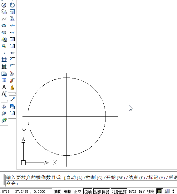

autocad阵列数字的时候,怎么才能增量阵列,就像圆周阵列1、2、3、4、5、6、7、8等,而不是1、1、1、1、1、1、1,哪位大神有高招?
发表于 2015-6-6 07:38:10 | 显示全部楼层 来自: 中国辽宁本溪
用编程方法:
+ C  n3 p5 P3 O' K; a
. {6 U. Y$ q* n. k8 t 钟表阵列.gif % @6 c2 Y$ ~& e

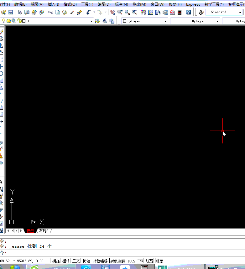

发表于 2015-6-8 18:02:18 | 显示全部楼层 来自: 中国辽宁本溪
" D9 `" T, w8 v4 I# N. ~
motors0709 发表于 2015-6-8 16:41 static/image/common/back.gif) [, V" r8 ]% Y0 b3 J
小弟愚钝,还是不知道怎么用,插入VBA说是错误啊。。。。。。。。,大师能否说详细点,先谢谢了:thankfulne ...
; U$ z; O1 D) z把我上面修改后的文件下载,然后按如下步骤操作:(演示有一点挡住了,其实你双击那个文件就加载成功了,点击确定即可)
- U. Z7 c( I( U" A0 D  T
6 x7 E9 U: u! ]. Y7 x1 L. i4 M aaa.gif
参与人数 1三维币 +10 收起 理由
2005llnn + 10 应助
