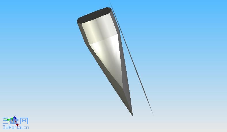

我也学着花了一把斧子,但是有一个地方画不对,就是第一次曲面放样的时候,3D草图所画的边不能被选做引导线,所以变成我画的这个样子,高手能不能给我指点一下.谢谢了

3d草图应该可以做引导线,主要是看放样的控制选项的选择

根据我的作图经验,有种情况是当引导线由多条线段组成时,线段的交点要处理成连续过渡,例如用圆弧过渡或者用样条曲线拟合替代原来的多条线段。

3D草图 可以做引导线
