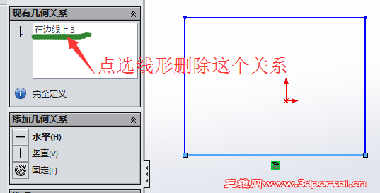

发表于 2015-6-1 16:06:05 | 显示全部楼层 来自: 中国河北沧州
如图
6 f4 d; Y2 `" r3 k1 N$ S* e
阿帕奇 + 3
 楼主| 发表于 2015-6-2 09:33:55 | 显示全部楼层 来自: 中国上海
zhshr 发表于 2015-6-1 16:06 static/image/common/back.gif) r( Y- e# u; p! f
如图
& f7 T5 Z) e0 Q& @& C这个办法我知道的,有时候特别复杂的时候,感觉不太实用
