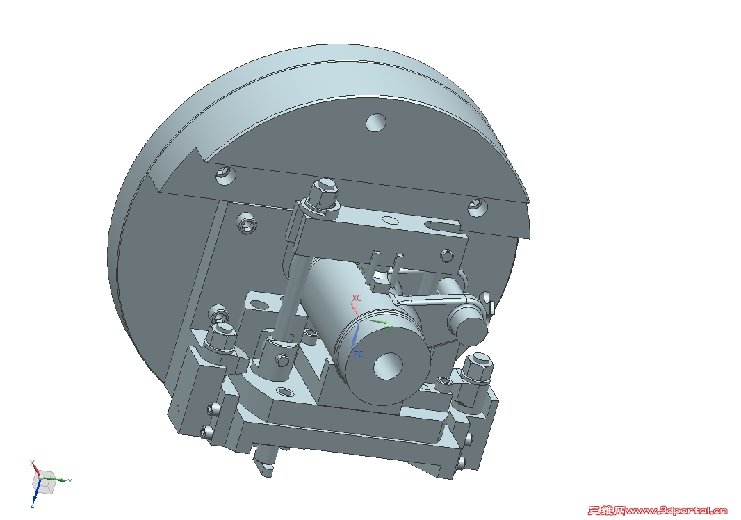

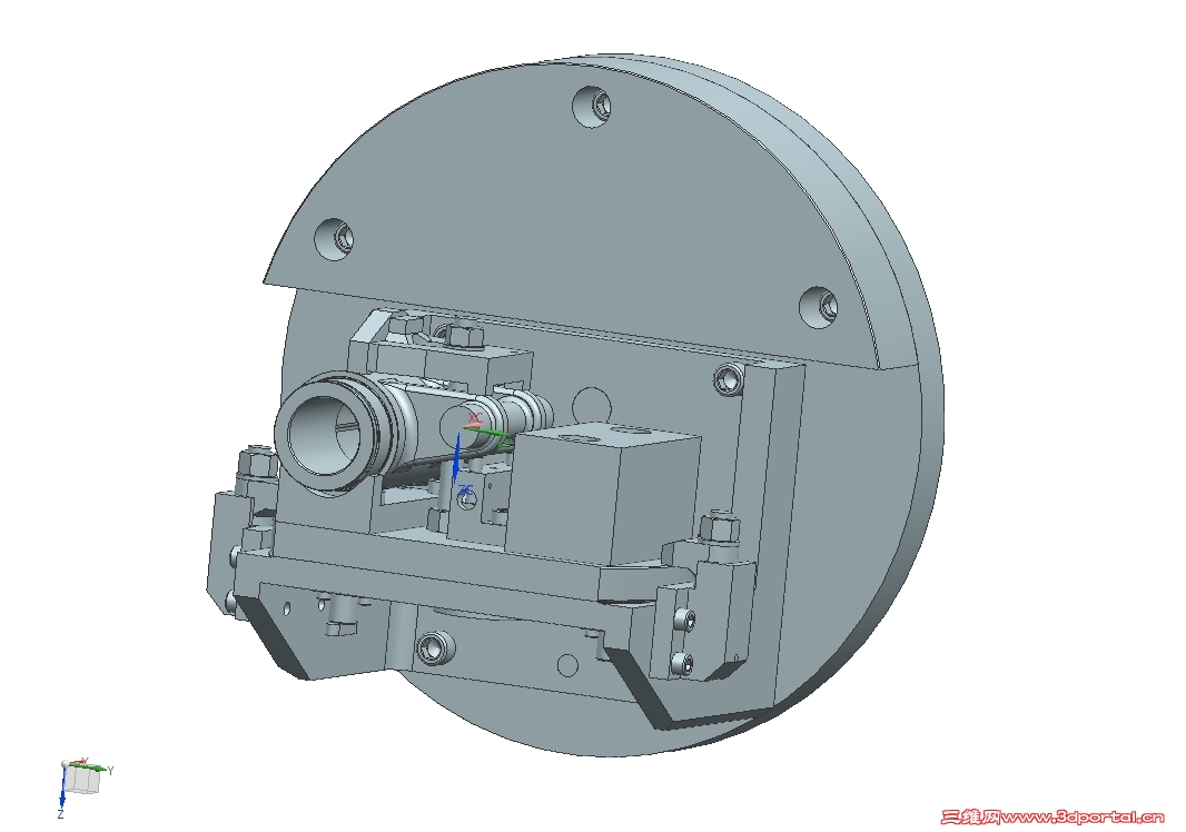

如图是我司一个新工件,目前在车床用回转车夹具做100的外圆及内孔,然后用另一套车夹具做27.5的外圆(两端100的外圆联合定位),夹具做的不好,工件没有做好,( Y. Y4 j5 f& Z1 W! F
+ u3 |+ X" `& ?4 h* P问问各位,有没有更好的加工工艺及装夹方式,卧加不考虑,谢谢了。

有卧式镗床吗?是否可以试试:镗刀加工内、外圆;加工好一端后工作台转向180度再加个另一端。中心距有托板移动保证,直径有刀盘移动保证。$ V# h" [% Z* z, b8 I: H
问题是Ø27直径要做专用镗刀来加工外圆。

这样和卧加分别就不大了,谢谢,有没有其他的方案?

学徒想法:不知道您公司是车床,数控立车找正加紧 Φ100粗精外圆内孔,然后主轴定位进入C轴,找正 Φ27,镗

你这种设备费用挺高,思路是对的,一次装夹完成精度确实高

第一序车床加工100位置到图纸要求,第二序NC加工27mm处,可以达到图纸要求。

+ h; \5 z7 `, _4 d你说的这个车床是双头车,还是普通车床,是如何加工出来的呀,能不能详细说说

5 Q4 }  i1 a) a$ t0 P2 P详细说一下:1.普通车床加工一端100和82孔。2.普通车床芯轴82孔定位,孔内台阶压板夹紧,加工另一端100
1 ~2 f& j$ Y+ N4 D9 L5 G5 s2 Umm。3.芯轴定位,NC加工伸出端一头。4.心轴定位加工另一端

5 F1 n- `4 s! x5 X另一端65的孔,怎么加工的?
