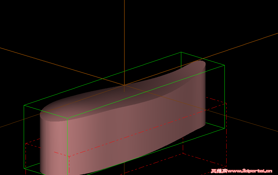

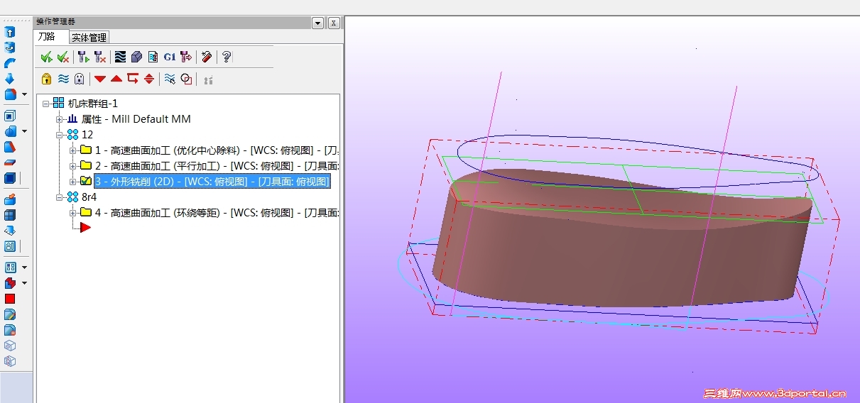

[求助] 请师傅们帮我看看这个曲面用什么刀路开粗和精铣
发表于 2015-6-2 14:21:10 | 显示全部楼层 |阅读模式 来自: 中国北京
就是上面这个曲面,本人对三维不是很懂,有图,在这先谢谢各位师傅们了。& t6 W( S4 c4 g

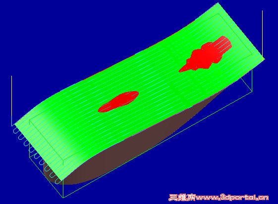

软料外形加平行就得了。如果是钢料顶部挖一下。

粗銑用3D挖槽..精修用環繞
 楼主| 发表于 2015-6-3 12:55:24 | 显示全部楼层 来自: 中国北京
你好,用平行好像那个曲面做不出来。
- G) U( S- E* e. k1 Y% W3 {
就是这样,用流线也行。

何苦被形状所累,做个辅助面,多加工几刀也无大碍。

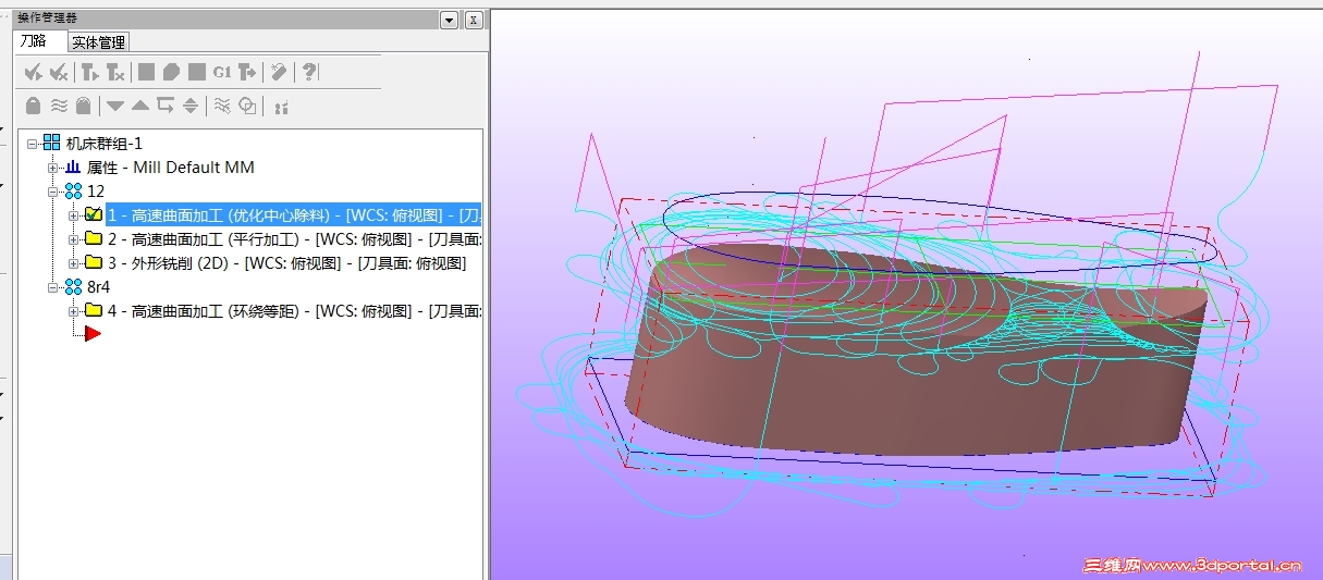

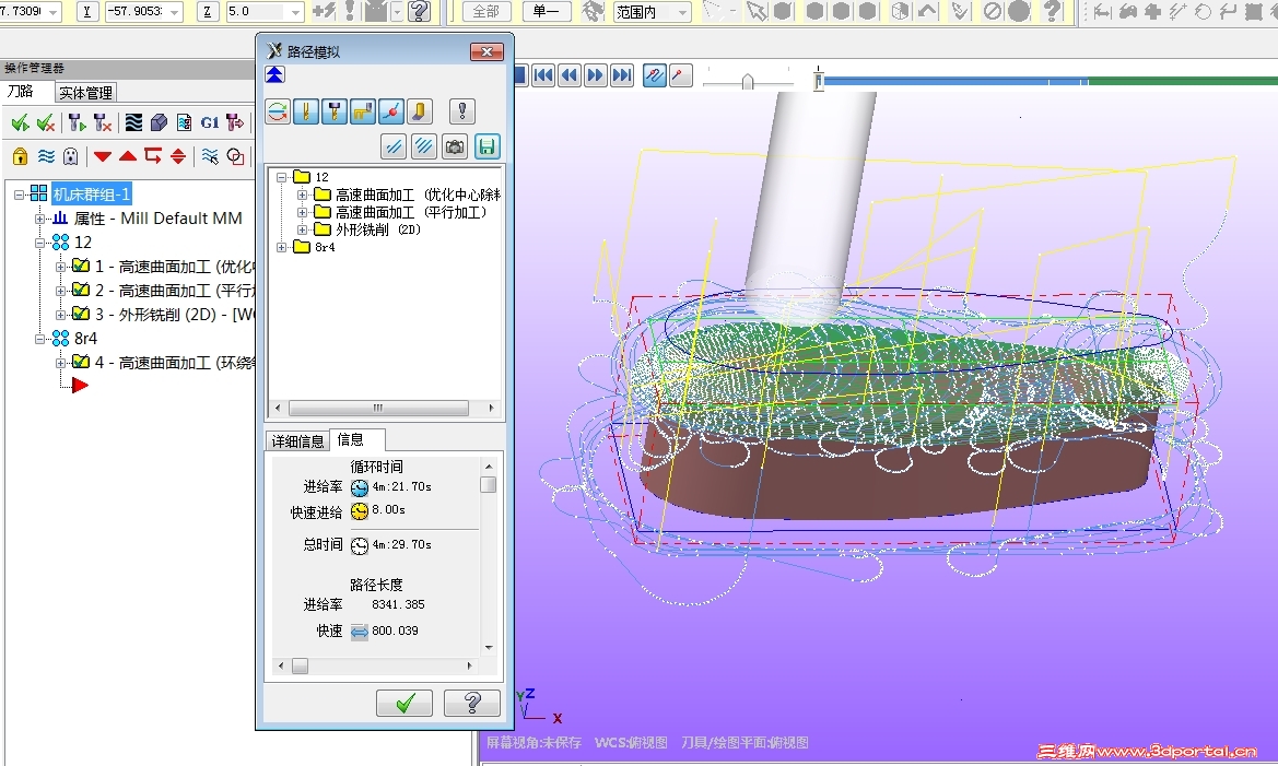

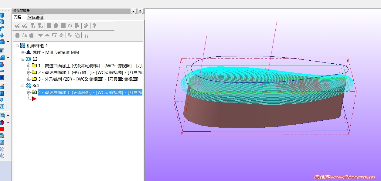

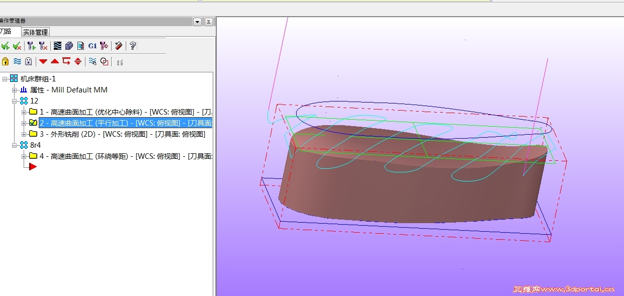

有空,搞了一下.不知你的是什么料.现依6061为例.7 ^' h) z( ~" A2 l7 M$ a, t
6 m# `, L+ Y, _' h
9 j7 A8 D9 C7 `5 s$ P 2.jpg ) _- N; d# }% D3 v6 j# N
2 L/ r$ p- ~, B# @
3 u& y4 _! q, B: ~3 J
) o1 G( C1 `( |) M9 o' `( Z! ]! Y. {4 }4 b) c2 A
5.jpg ! _2 g% N2 M& ?. r3 P) N& e( h/ ]' K
# _9 Q; L) h  f% M 7.jpg   Z, |+ V; L  I# V0 M$ s6 j: m

余量不多,直接光刀
