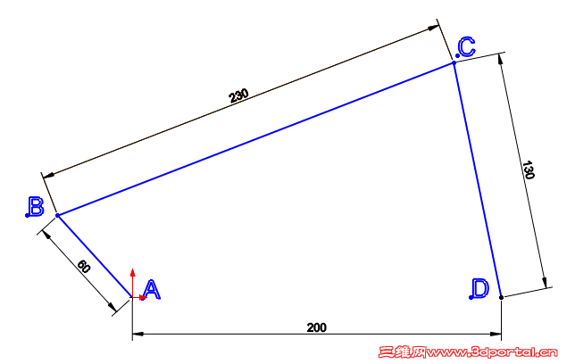

請教板上大大,
: K4 M# o  N+ H6 Z# U9 X6 v已知3連桿AB、BC、CD,連桿AB做360旋轉,求連桿BC相對的角度軌跡圖?4 H0 F! g* i- A3 M
我用motion的方式取不到線段BC....手工又有點慢...........8 l" `& F) m6 Z5 o5 l

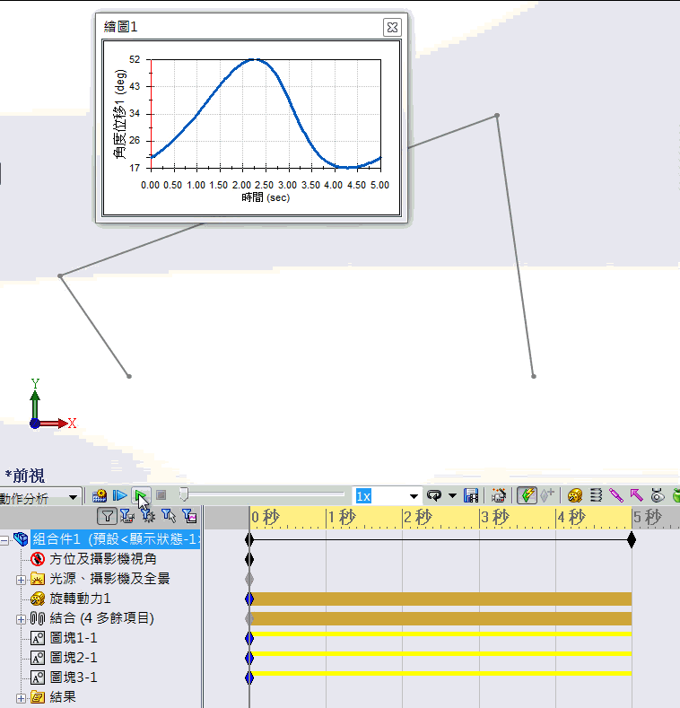

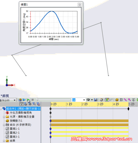

发表于 2015-6-20 11:40:09 | 显示全部楼层 来自: 中国浙江嘉兴
本帖最后由 ryouss 于 2015-6-20 11:49 编辑 % l- P. z0 e  f3 w
. x2 O% l  Q; U" N/ S) G9 G  w4 }
連桿BC相對的角度約17°~52°

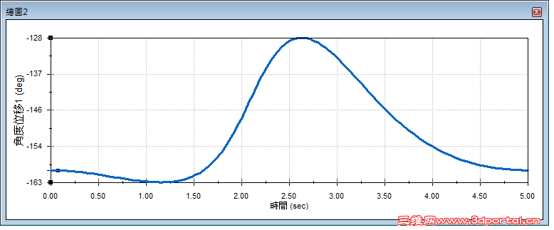

 楼主| 发表于 2015-6-22 10:12:47 | 显示全部楼层 来自: 中国台湾
感謝梁大指導。  X& V$ M# g' W( D4 ?
再請教梁大。' }+ N5 y- D1 j. H6 u4 d2 t5 _/ q
1.左邊的角度怎麼設定,我做出來差180度2 M% P1 M; f. }1 J  ]' L7 H

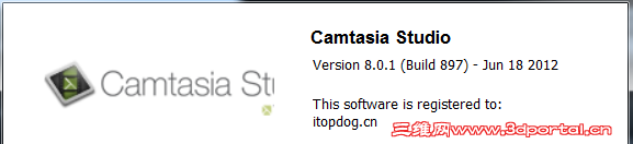

2.您用哪一套軟體,將動畫轉存GIF的??

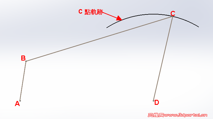

发表于 2015-6-23 13:26:23 | 显示全部楼层 来自: 中国浙江嘉兴
1.左邊的角度怎麼設定,我做出來差180度?1 s" M7 t* Z6 e0 |* l
9 @3 @. }- q$ U6 f4 `
  起始位置並注意旋轉方向
6 c% |, P0 e" f: d5 ~6 W1 y! r$ k8 j8 w$ }% g
2. 動畫是用 Camtasia Studio 8 作錄屏成GIF動片的$ v& P3 ^4 J* v! m! Q( ^
