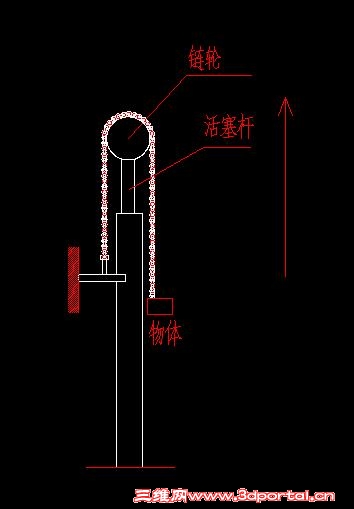

发表于 2015-6-3 15:59:34 | 显示全部楼层 |阅读模式 来自: 中国江苏南通
这种仿真有哪位前辈有资料的,提点一下
" _! G+ b; L) Q& N2 y) U( L8 G
! z% S' L. I9 v" H1 w/ l6 K! e运动效果:8 R7 g3 p1 E7 L1 {' y7 F" o, H5 u9 _
; F4 {' n6 K, v2 o! j2 C- v
液压油缸活塞杆上升 带动链条     拉动 物体     : _) Y+ Q/ ]* v6 n/ J" `! Q: l& V
7 t) q  p. f! M) {: a/ g. U* e
链条另一端固定在螺钉上
9 X) f& R9 `6 ?/ j5 a  n  p
5 Y6 J9 @6 C6 d! O
% {8 Z! |/ j0 }7 }1 P% G链条的运动上 该如何设置 仿真
/ O8 z" }7 e; z3 J  c
  ]4 A9 c2 g+ U6 Q$ A" z+ s; p% D! i8 {& W

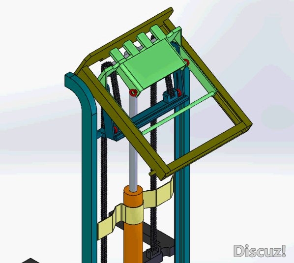

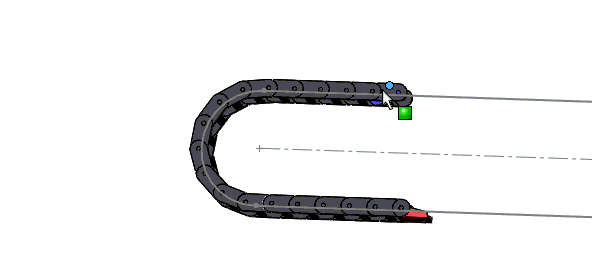

发表于 2015-6-3 18:39:01 | 显示全部楼层 来自: 中国广东肇庆
供参考
* p6 ]: m, B- [$ e6 b+ B chain.gif
阿帕奇 + 3
发表于 2015-7-23 08:47:14 | 显示全部楼层 来自: 中国河北廊坊
我这个比  keilei001  就差一点了,当时用SW2012做的。
+ w$ J4 [) Y( D$ [! g& T: g2 \可以看个,这个链条动作至少有三个缺陷呢。
侧装车油缸链条举升动作示意.part01.rar
1.95 MB, 下载次数: 9
侧装车油缸链条举升动作示意.part02.rar
1.95 MB, 下载次数: 9
侧装车油缸链条举升动作示意.part03.rar
1.95 MB, 下载次数: 9
侧装车油缸链条举升动作示意.part04.rar
1.95 MB, 下载次数: 9
侧装车油缸链条举升动作示意.part05.rar
1.95 MB, 下载次数: 9
侧装车油缸链条举升动作示意.part06.rar
1.95 MB, 下载次数: 9
侧装车油缸链条举升动作示意.part07.rar
1.95 MB, 下载次数: 9
侧装车油缸链条举升动作示意.part08.rar
1.95 MB, 下载次数: 9
侧装车油缸链条举升动作示意.part09.rar
920.4 KB, 下载次数: 9
