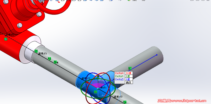

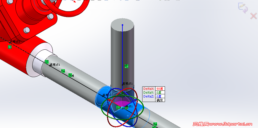

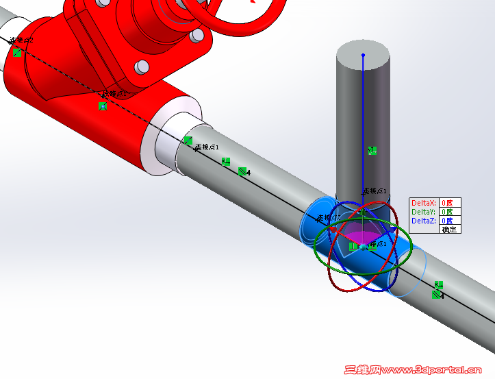

既然你重新开贴,我就在这回答,要移动的三通右键点击以三重轴移动,当出现三重轴后,右键点击三重轴中心,选择“显示旋转XYZ框,可以在框中输入旋转角度,不知道是不是你要的这个效果
发表于 2015-6-4 08:44:10 | 显示全部楼层 来自: 中国浙江杭州
5L正解,可以先看一下solidworks自带的routing指导教程

 楼主| 发表于 2015-6-5 22:42:58 | 显示全部楼层 来自: 中国澳门
sxl_sxl 发表于 2015-6-4 08:35 static/image/common/back.gif) t( g' `% k  `% K7 o) ?
既然你重新开贴,我就在这回答,要移动的三通右键点击以三重轴移动,当出现三重轴后,右键点击三重轴中心, ...
+ C' d" _9 S) |, |5 ?! W' g

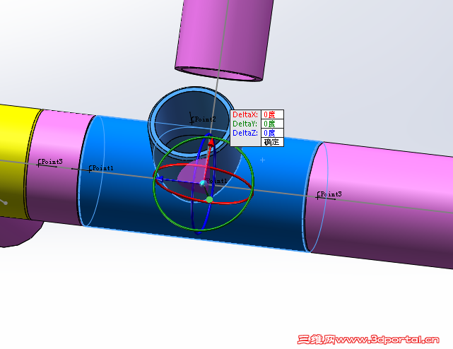

[img]file:///C:\Users\acer\AppData\Roaming\Tencent\Users\874128137\QQ\WinTemp\RichOle\@XZ]_Q@D4I8[JBVOX_6N(ZG.jpg[/img]可以移动了,但是三通跟管道对不上,$ P  T5 k+ v' T5 G; A
8 d8 l. H1 M" e; T& c4 ~
 楼主| 发表于 2015-6-5 22:49:31 | 显示全部楼层 来自: 中国澳门
dragon1108 发表于 2015-6-5 22:42 static/image/common/back.gif0 u2 L$ G' k2 r
可以移动了,但是三通跟管道对不上,
, x: k2 Q( n8 Y, g6 Y; F1 Z
重建模型之后,三通又复原跟上面管道对上了

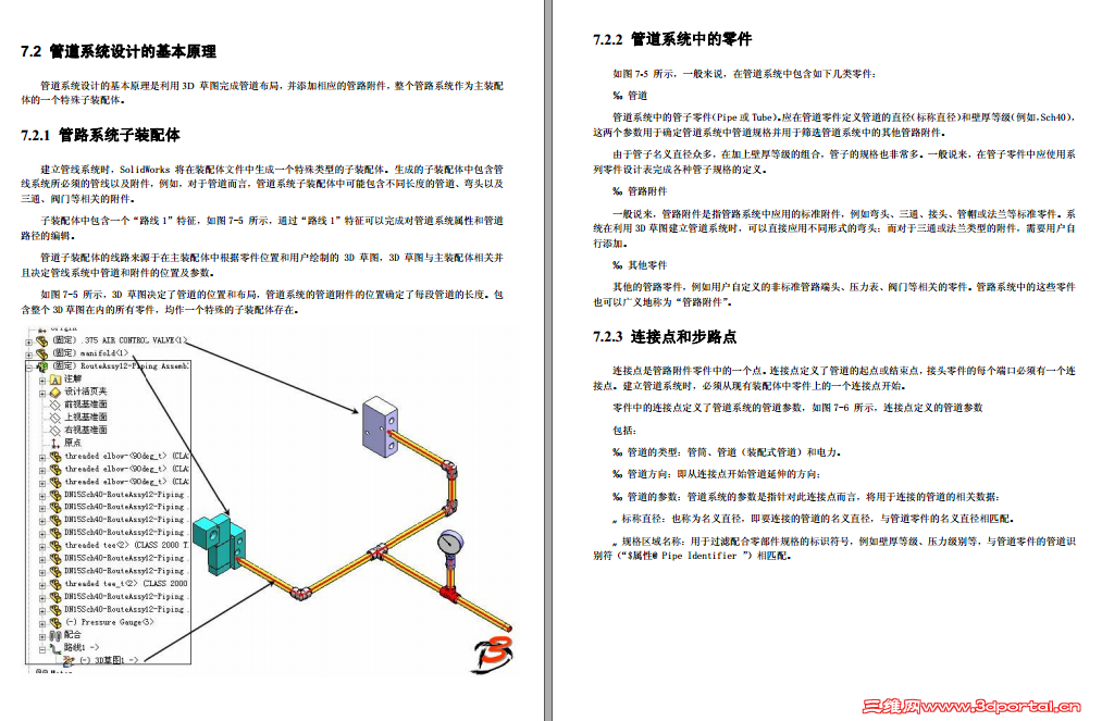

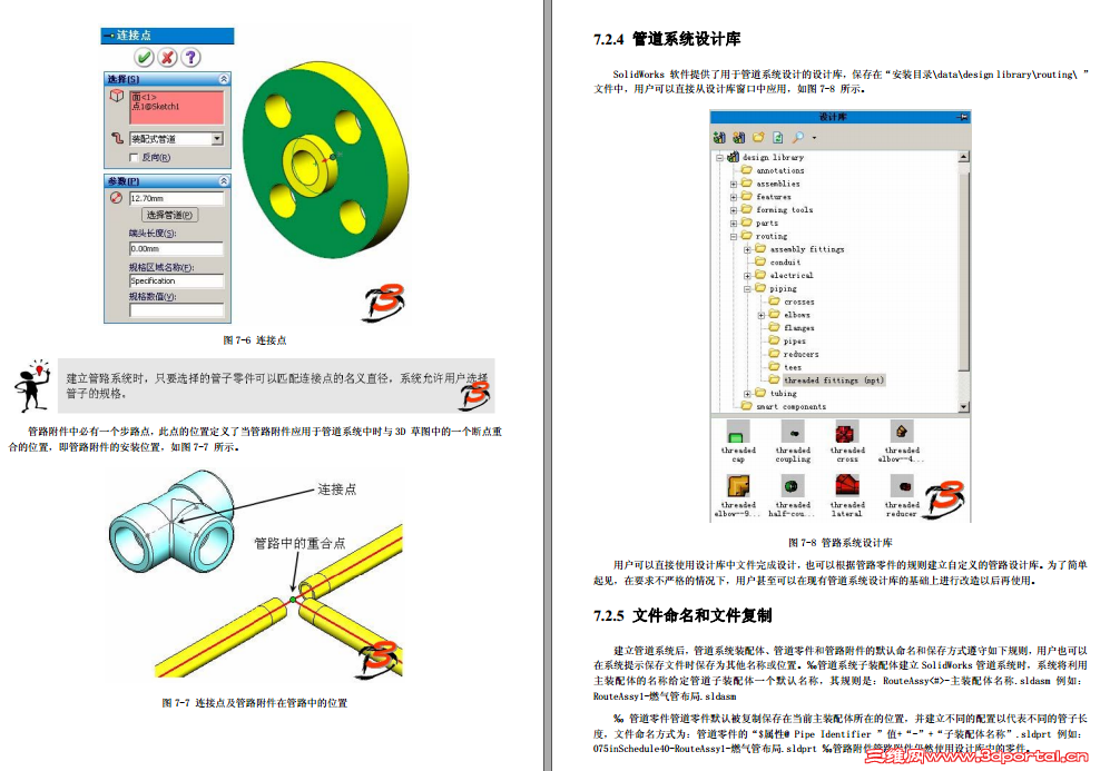

发表于 2015-6-6 07:57:21 | 显示全部楼层 来自: 中国陕西西安

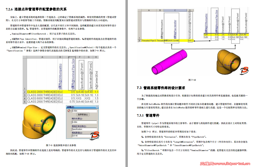

Routing管道设计的基本原理
: P( I6 V3 V0 G! h3 K6 Q9 G) A! \8 J' X  v9 I, N+ z3 _
Routing管道设计的基本原理.pdf (1.09 MB, 下载次数: 17)
发表于 2015-6-6 08:26:28 | 显示全部楼层 来自: 中国山东烟台
不清楚你是如何操作的,我这没有你说的问题
7 S7 `- r/ h6 A" A7 G5 l
 楼主| 发表于 2015-6-7 11:32:08 | 显示全部楼层 来自: 中国澳门
sxl_sxl 发表于 2015-6-6 08:26 static/image/common/back.gif
- S0 a* \; Y3 K& _" q% J' r9 }不清楚你是如何操作的,我这没有你说的问题
# t) S, ^+ `. S& @) |7 J! l
谢谢,你是在3d草图编辑状态下旋转的是吧,已经可以了。我前面是在装配体编辑环境操作的
