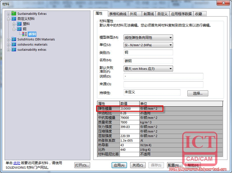

4 B" a! i6 h+ M) i! j: \/ _4 e1.选择一种未知疲劳SN曲线的奥氏体钢或碳钢类型牌号的材料,并输入相应的“弹性模量”参数。该参数将用来派生疲劳SN曲线。如下图所示:
7 A. V! B, ]8 e5 K! z+ K1 f5 e 2015-5-18 12-13-15.jpg 2 d) N) ^  Q& P; q7 ~/ c

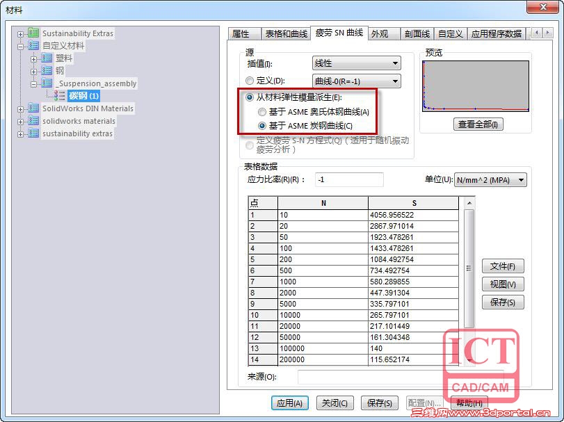

2.在进行疲劳分析时,进入材料库并打开疲劳SN曲线的选项卡,在“从材料弹性模量派生”下任意选择“基于ASME奥氏体钢曲线”或“基于ASME碳钢曲线”。如下图所示:
! J1 b5 e& [+ J5 x  k! @8 I8 q 1.jpg 9 n1 C+ g. [' l* M; ^1 R
    目前材料库中支持ASME(美国机械工程师学会)标准的奥氏体钢和碳钢两种类型的钢的疲劳曲线的派生。如若有更好的技巧,希望各位进行分享,相信以后SOLIDWORKS会在这方面更加人性化,为我们的用户提供更加简捷方便的操作。" l! q. y" z- w6 _
