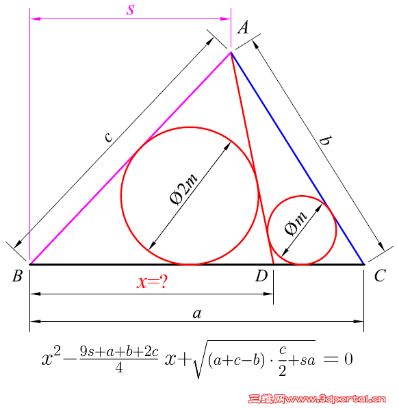

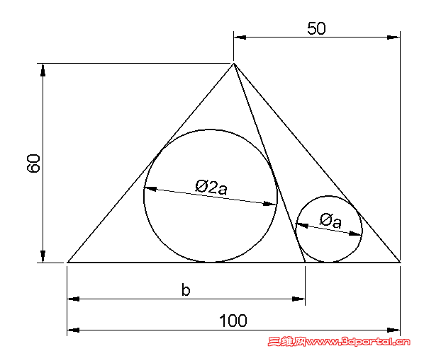

发表于 2015-6-3 19:13:16 | 显示全部楼层 |阅读模式 来自: 中国广东惠州
本帖最后由 明天你好吗 于 2015-6-3 19:14 编辑 * ~0 w0 k+ @! u' Q9 K! Y
. r# ^7 i: O0 `3 [* a7 u。。。。。。。。。。。。。。。9 y8 U( v9 l8 U+ [2 k% n1 C
发表于 2015-6-4 22:17:33 | 显示全部楼层 来自: 中国山西长治
这题应该不是很难,尤其三角形顶点定位横向尺寸等于底边的一半,更是减少难度。
, Z0 @. {; `4 T' i) q" ]! T0 D1 R9 f6 k1 t. g
稍后让我搞个任意三角形的解答上来。

发表于 2015-6-5 14:03:57 | 显示全部楼层 来自: 中国山西长治
明天你好吗 发表于 2015-6-4 22:52 static/image/common/back.gif
% M/ x5 `2 w; Y+ [期待作法。。。。。。期盼
& Q/ j7 o( \9 h7 ^; I; D
原理:三角形形状及尺寸既定,则顶点至底边一端的水平距离s亦定。  E5 e4 ]7 t& Y4 E7 M. h% O6 l
7 V7 B0 p4 [) [. C. @  N
可以通过解析几何手段解出过顶点且为直径比2:1两内切圆的公切线在底边上的位置。/ f6 E0 `9 f, H* j
. Q9 M5 u& g  s; V5 D/ B( T8 X. Z4 G ztgc03.png 0 W# f* ~( A2 w, x; Q+ {

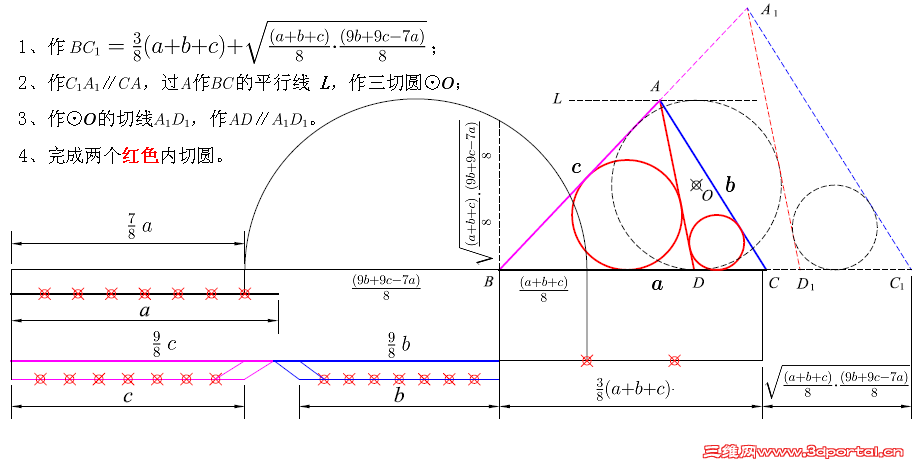

发表于 2015-6-5 14:07:06 | 显示全部楼层 来自: 中国山西长治
几何作图过程:. B' \! ^+ @2 h; Y
& ?3 S+ A- H4 G3 q' J
/ C, u! I( o& R  H$ P7 f2 |4 S$ \9 c
+ {* o3 w/ t+ W, T1 f# u2 p, G$ `. S  } ztgc.png
& y3 S  y& O# I5 g/ @& c9 Q; _
参与人数 1三维币 +20 收起 理由
2005llnn + 20 技术讨论

发表于 2015-6-6 09:41:59 | 显示全部楼层 来自: 中国山西长治
cayuer 发表于 2015-6-5 15:32 static/image/common/back.gif
. F; m2 [/ {; M; H2 {9 d能阐述下运用解析几何的什么定理不? xxxx谢谢
. u5 w: x, `4 Z# t9 [
没什么定理,就是以B点为坐标原点,BC方向为x轴正方向建立直角坐标系,然后根据相交啊、相切啊等等去——“死算”,进而得到D点的坐标值就行了(只不过运算过程没有具体数值,全是字母代数运算,这可是个苦差使)。最后将代数表达式结构“转换”成其反应的几何意思。3 D/ @+ U% _8 p
7 E7 s# W2 c; M* j5 h* ?: y
发表于 2015-6-6 13:56:16 | 显示全部楼层 来自: 中国山西长治
需要说明的是,4楼表达式看起来咋咋呼呼满足任意三角形,但不是所有的三角形都有那么一条公切线的存在,可以由其根的判别式结果所表达的另一个关于三边关系式来决定。3 `; m7 K0 V/ r$ ?1 m4 w4 [7 ~, U5 t

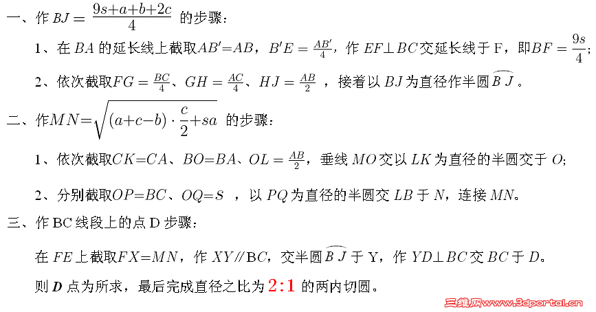

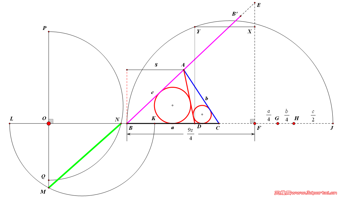

发表于 2015-6-7 01:02:22 | 显示全部楼层 来自: 中国山西长治
下面这个作法已经将一元二次问题转为一元一次问题,有空再研究更简单的作法(譬如从角度、圆弧方面去考究),也希望有高手出简招:
! y. A0 K! g3 U. Y& I" y. V: b/ v! ?* F1 c) I. C" |: z5 W
jdyx.png   D6 N" v% {. \( ~" |1 x
参与人数 1三维币 +10 收起 理由
2005llnn + 10 技术讨论
